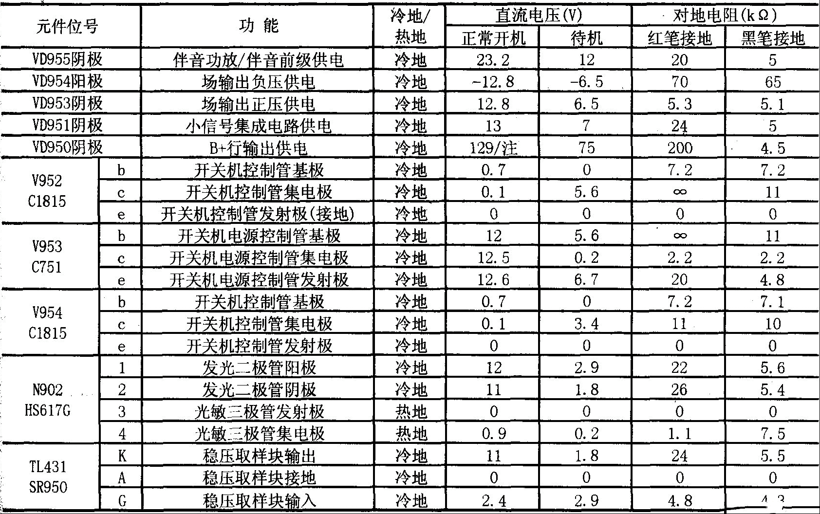

N901的4脚为稳压取样信息反馈和待机控制信号输入端。当主芯片N103接受待机和保护关机信息时,主芯片N103的1脚输出低电平关机信号,分别通过R961和R963接至V952和V954的基极,使V952和V954分别截止。V954截止时,其集电极输出高电位信号,使VD961导通,稳压取样放大器SR950(TL431)的正相输入端电压提高,内部晶体管饱和导通,光电耦合器N902的冷端1-2脚电流加大,热端4-3脚电流加大,使开关稳压电源进入待机状态。在正常开机时,SR950的G端电压通过R966(220K)、RP950(30K)、R975监测-B电压变化,调节N902的1-2端电流大小,从而控制N901的4脚的电流大小,起到稳压调节的作用。[Page]

4、康佳P29SK061 型机的检修参考数据
   康佳P29SK061型机的检修参考数据见表1。

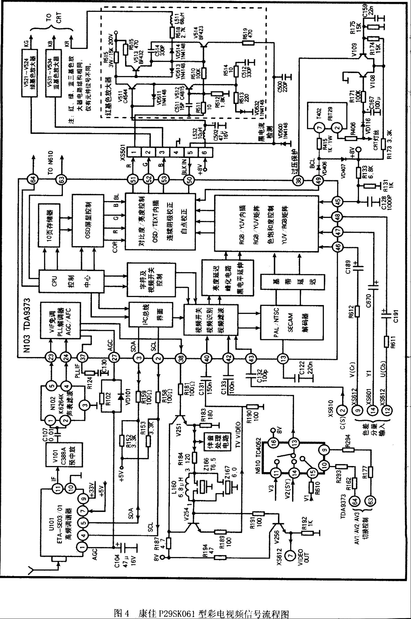

三、康佳P29SK061 型彩电视频信号流程说明
康佳P29SK061型彩电视频信号流程如图4所示。
康佳P29SK061型彩电的视频信号流程与康佳“K”系列彩电的视频信号流程基本相同,但对一些元件的型号和位号作了改变,因此,应注意比较区别“SK”机与“K”机元器件的位号与脚位控制功能的变化。
“SK”型机的高频调谐器采用ETA-SF03/01型频率合成高频头,其接收频率的选择和频段切换均由I2C总线数据确定,而不是按照“K”型机中测量高低电位变化去判断高频调谐器的频段切换。
“SK”系列机的视频信号处理主要是由主芯片N103(TDA9373)的内部电路配合少量外围电路完成的。如图4所示,从高频调谐器 11脚输出的中频(IF)信号先经V10(C388)预中频放大,在经声表滤波器N102(K6264K)选频滤波,以双端平衡输入方式从N103的23、24脚进入内部PLL锁相环解调器,解调出CVBS全电视视频信号和第二伴音中频信号。
“SK”机的视频和伴音信号分离是由外部分立元件完成的。从N103的38脚输出CVBS全电视信号,经电阻R818(100欧姆)耦合至V251的基极,在从V251的发射极分二路分离视频电视信号和伴音信号。其中一路视频信号经R818(120欧姆)耦合至6.5MHZ/6.0MHZ陷波器,滤除6.5MHZ/6.0MHZ伴音信号后的视频信号再分二路输出,一路由V254射极输出至N103的40脚进入N103的视频开关选择电路,另一路经R191耦合至V256的基极,再从V256的发射极输出至AV板中的视频输出端子VIDEO OUT。[Page]
为了满足外接VCD/DVD等器件视频信号的输入,本机设有AV1/AV2/AV3和Y C b Cr隔行分量信号输入,其中AV1/ AV2/ AV3中的视频信号和“S”端子中的亮度的Y信号均通过双路四刀电子开关N610(TC4052)选通后,从N610的13 脚输出至N103的42 脚。N610的选通控制由N103的64、63脚电位组合确定,可参加第一篇TD9373检修参考数据有关内容。
从N103的40、42、43脚分别输入的TV/AV视频信号,经N103的内部视频识别滤波电路后,进入PAL/NTSC/SECAM多制式解码器,经基带延迟电路后,再进入 YUV/RGB矩阵电路,分解出RGB基色信号,在经对比度/亮度控制及校正电路后,从N103的51、52、53脚输出亮度/对比度可调节的RGB基色信号,从连接插座XS501送往CRT板视频末级放大电路。由AV板输入的Y Cb Cr色差分量信号则是直接从N103 46、47、48脚入,直接进入YUV/RGB矩阵解码电路。
“SK”型机的视频末级放大电路采用三组的分立元件宽带视频放大器,放大输出RGB基色信号。红/绿/蓝基色放大器的原理与结构完全相同,仅仅元件位号有所这区别,为了节省篇幅,仅画出红基色放大原理图。
视频末级放大器接有黑电流检测输出线路,在每次开机时N103的50脚进行自动白平衡检测自动调节RGB信号输出幅度。当检测失败时则自动关闭RGB 输出。使电视进入“黑屏”保护关机状态。N103的50 脚还与场失落保护电路相连,当无场逆程脉冲输入时也会使电视进入“黑屏”保护关机状态。根据检修经验,VD115不良时,会导致光暗或黑屏故障。

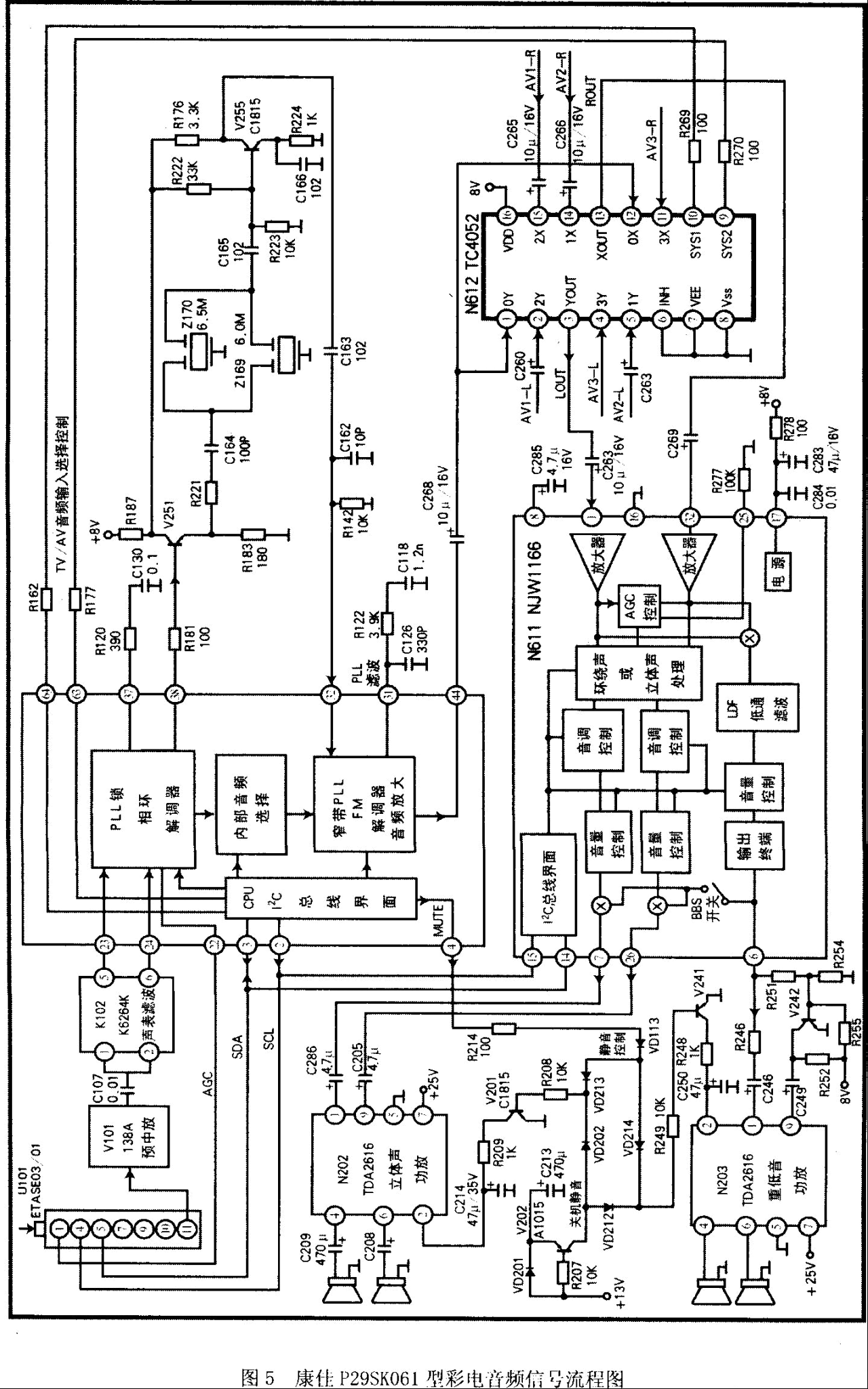

四、康佳P29SK061型彩电音频信号流程说明
康佳P29SK061型彩电音频信号流程如图5所示
“SK ”系列彩电的伴音信号处理电路是在“K”型机的基础作适当的调整和改进,其公共通道、音/视频分离、AV/TV音频选择切换等电路与“K”型机相同,其工作原理和信号流程已在维修通讯上详细介绍,不再重复。其后的音频立体声处理和重低音处理则采用了新日本无线电公司出品I2C总线控制的三声道(R、L 左右声道和超重低音声道)输出集成电路NJW1166,避免了原“K”型机由多集成电路组成的复杂音频处理电路,有关NJW1166的特性和检修参考数据可参考本期第三篇的有关内容。
康佳P29SK061系列彩电的立体声功放和超重低音(部分机型选用)采用了两块二路功放输出的集成电路TDA2616,其电源供电均为开关电源直接输出的+25V。其静音控制电路分为关机自动静音和用户遥控静音电路,关机静音原理为,正常开机时,V202(A1015)的基极和发射机均接入+13V电源,电位相等,V202处于截止状态,这时通过VD201将C213充电至约+12.3V,关机时,开关稳压电源+13V消失,这时VD201反向截止,C213正极的充电电荷通过V202对地放电,V202导通,使的V201和V241基极高电位,V201和V241的集电极分别与N202和N203的2脚相连,在正常状态时,N202和N203的2脚内部通过电阻与电源相连,2脚电压接近电源输入电压(约为23V),由于V201和V241导通,IC内部电流的作用使N202和N203的2脚电压下降,内部放大器正相输入端电压下降,从而关闭N202和N203的音频功放输出。遥控静音控制是有主芯片TDA9373的4脚发出高电平静音信号,分别经VD213、VD214耦合至V202和V241的基极,使V202和V241导通,V202和V241的集电极电位下降,TDA2616的内部电流作用使N202和N203的2 脚电位下降,N202和N203进入静音状态。
