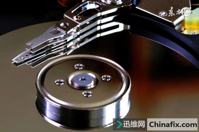

      硬盘的结构及硬盘分区
  由于磁盘的读写操作是机械操作(磁盘的旋转和磁头驱动臂带动磁头的移动),所以磁盘的读写速度与内存的读写速度相比,就太慢了(一般慢1000~100000倍)。因此硬盘的读写速度可能会影响到整个计算机系统的效率。
  如何提升一个现有硬盘的速度
  磁盘的读写速度是由磁盘的转速和磁头移动速度以及磁头移动的距离所决定的,而磁盘的转速和磁头移动速度是一定的(我们无法改变)。唯一的搞定方案就是减少磁头移动的距离,当然如果所访问的数据都在一个磁柱上是最理想的。
  如果将系统的数据都放在一个磁柱或相邻的磁柱上,磁盘的读写速度将得到很大的提升。实际上这就是分区的概念。磁盘分区的好处:
更容易管理和控制系统。因为相关的文件和目录都放在一个分区里,如果不运用这些文件和目录,可以将这个分区卸载,这样也更安全(其实也提升了系统的效率,因为系统管理的文件和目录少了)。系统效率更高。因为系统读写磁盘时,磁头移动的距离缩短了。可以限制用户运用磁盘空间的大小。可以限制用户只能运用指定的硬盘分区。更容易备份和恢复。可以只对所需的分区进行备份和恢复操作,这样备份和恢复的数据量会大大下降。
