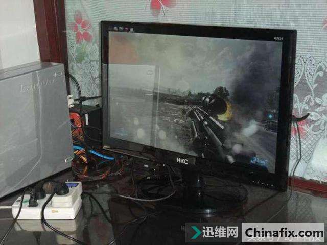

  然后是玩游戏。
  现在不少游戏大作的画面效果已经达到了很高的水准,可以让用户有一种身临其境的感觉。
经过多次测验,在玩游戏,此显示器的最大功耗为31.94W。

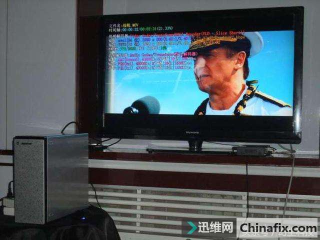

42英寸的CCFL背光源屏是很费电的。

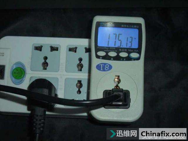

看高清视频时的功耗为175.13W。

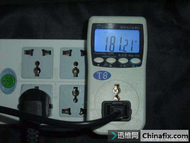

这时的功耗为181.21W。

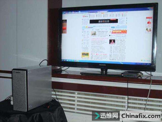

网页浏览时的情况。
这时的功耗为186.40W。

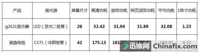

二款产品功耗对比图表。
