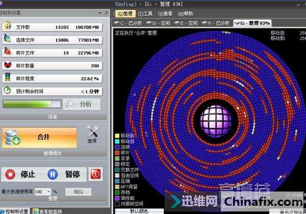

【硬盘碎片过多】
问题:
  在运用到一定时间后,随着储存量的增加,硬盘会产生碎片,这些也是影响电脑速度的原因之一。
搞定方式:
  方式一:同样可以运用电脑助手,简单方便。
  方式二:双击“我的电脑”——右键点C盘——点“属性”——点“磁盘清理”——点“确定”——再点“是”——再点“确定”。

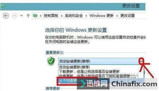

【让人崩溃的自动更新】
问题:
  虽然系统更新并不会占用磁盘空间,但会随时显示在更新界面,属于一个进程,占用资源。
搞定方式:
  方式:打开[控制面板]→[自动更新]→选"关闭自动更新"

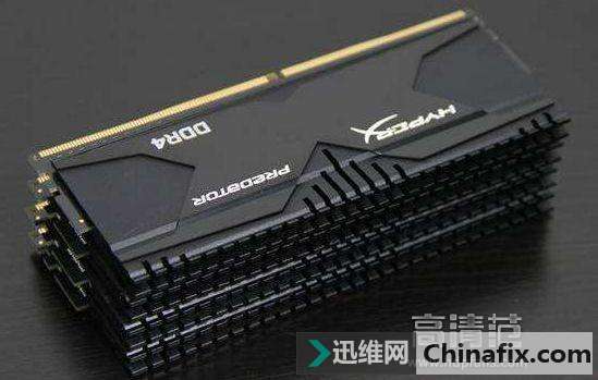

【小内存的烦恼:内存不够】
问题:
  一般来说,现在4GB内存就算小了,而8GB内存则拥有足够的流畅性,如果是4G的话除去系统占领的一部分,用于娱乐、工作的非常少,这时候就会造成卡慢。
搞定方式:
  方式一:简单粗暴,直接加内存。
  方式二:设置合理的虚拟内存,打开[控制面板]→[系统]→[高级]-[性能]设置-[高级]-[虚拟内存]更改-在"自定义大小"中填入数值。说明:一般的最小值是物理内存的1.5倍,最大值是物理内存的3倍;电脑很卡如何维修如果您经常运行大型软件的话最小值应该设为(物理内存*1.5*0.2+物理内存*1.5),最大值应为(物理内存*3*0.2+物理内存*3)

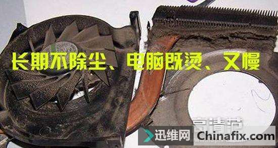

【灰尘堆积和散热问题】
问题:
  和我们之前说过的清理灰尘问题一样,长时间不清理会严重致使你电脑的运行速度,还可能烧毁硬件。
搞定方式:
  定时清理灰尘,在夏季时候保持良好的散热也很重要。(清理教程:http://www.toutiao.com/i6457388211307020814/)

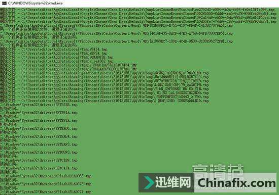

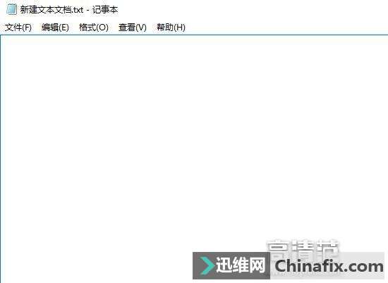

最后,笔者教大家一个之前在网上看到的自制系统垃圾清理软件的教程,说真的,比那些个软件好用多了…..
  1:在电脑桌面空白处点右键→新建→文本文档(记事本)
2:把下面的文字复制进去。(复制到记事本里面。)--------------------------------------此行不用复制----------------------------------------------
@echooff
echo 正在清除系统垃圾文件,请稍等......
del /f /s /q %systemdrive%\*.tmp
del /f /s /q %systemdrive%\*._mp
del /f /s /q %systemdrive%\*.log
del /f /s /q %systemdrive%\*.gid
del /f /s /q %systemdrive%\*.chk
del /f /s /q %systemdrive%\*.old
del /f /s /q %systemdrive%\recycled\*.*
del /f /s /q %windir%\*.bak
del /f /s /q %windir%\prefetch\*.*
rd /s /q %windir%\temp & md%windir%\temp
del /f /q %userprofile%\cookies\*.*
del /f /q %userprofile%\recent\*.*
del /f /s /q "%userprofile%\LocalSettings\Temporary Internet Files\*.*"
del /f /s /q "%userprofile%\LocalSettings\Temp\*.*"
del /f /s /q"%userprofile%\recent\*.*"
echo 清除系统LJ完成!
echo. & pause
---------------------------------------此行不用复制-----------------------------------------------
3:点击“文件→另存为”,路径选择桌面,保持类型为所有,文件名为:“清除系统LJ.bat”,然后点确定。
4:记住后缀名一定要是bat,OK!你的垃圾清除器就这样制作成功了!
5:双击它就能很快地清理垃圾文件,大约一分钟不到。 当屏幕提示“清除系统LJ"完成即可按回车键
