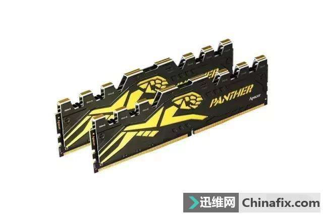

      内存条是连接处理器 和其他设备的通道,起到缓冲和数据交换作用。 当处理器在工作时,需要从硬盘等外部存储器上读取数据,但由于硬盘这个“仓库”太大,加上离处理器也很“远”,运输“原料”数据的速度就比较慢,致使处理器的工作效率大打折扣!为了搞定这个问题,人们便在处理器与外部存储器之间,建了一个“小仓库”——内存。
  内存的特点是存储速度快。内存是电脑中的主要部件,它是相对于外存而言的。我们平常运用的程序,如QQ、浏览器、游戏,包括WINDOWS系统,一般都是安装在硬盘等外存上的,但仅此是不能运用其功能的,必须把它们调入内存中运行,才能真正运用其功能,我们平时输入一段文字,或玩一个游戏,其实都是在内存中进行的。就好比在一个书房里,存放书籍的书架或书柜相当于电脑的外存,而我们工作的办公室就是内存。通常我们把要永久保存的、大量的数据存在外存上,当然内存的好坏会直接影响电脑的运行速度。

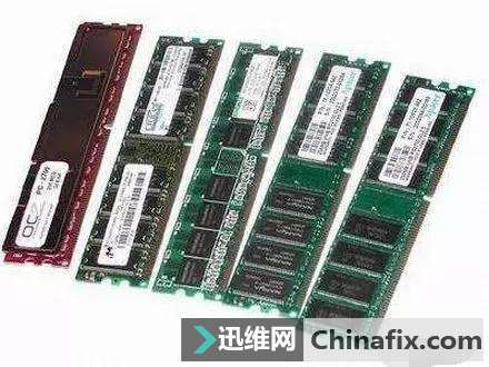

内存的发展历史
  内存分为DRAM和ROM两种,前者又叫动态随机存储器,它的一个主要特征是断电后数据会遗失,我们平时说的内存就是指这一种;后者又叫只读存储器,我们平时开机首先启动的是存于主板上ROM中的BIOS程序,然后再由它去调用硬盘中的Win,ROM的一个主要特征是断电后数据不会遗失。而我们平时所说的“内存条”则隶属于DRAM类别下的SDRAM家族。
  第一代 SDR SDRAM
  第二代 DDR SDRAM
  第三代 DDR2 SDRAM
  第四代 DDR3 SDRAM
  第五代DDR4 SDRAM
  我们现在常用的DDR4就是第五代内存了!

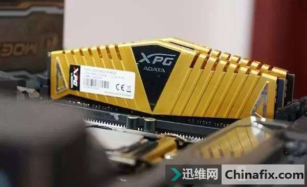

关于内存频率、时序还有电压的一些解释
  所谓内存频率,就是我们经常说的某某品牌,DDR4 2133、2400、2666…等等,后面这些数字就是内存频率。一般情况下,内存频率的高低,决定了内存性能的强弱。内存频率越高,内存带宽也就越高,正常工作的速度会更快。关于内存时序,也就是我们在处理器-Z里面所看到的数字了。
  内存时序是描述内存条性能的一种参数,一般存储在内存条的SPD中。这些参数设置的越小,内存处理数据越快,但是也越不稳定;反之较慢,但是稳定性提升,因此需要设置合适的内存时序。一般DDR4 2133的内存默认时序是15-15-15-35…
  关于内存电压,每代内存电压都是有一个标准范围的。比如我们现在用的DDR4内存电压默认为1.2V,超频也最好不要超过1.5V;而DDR3的内存则是从1.5-2.0V;DDR2则是2V起步。

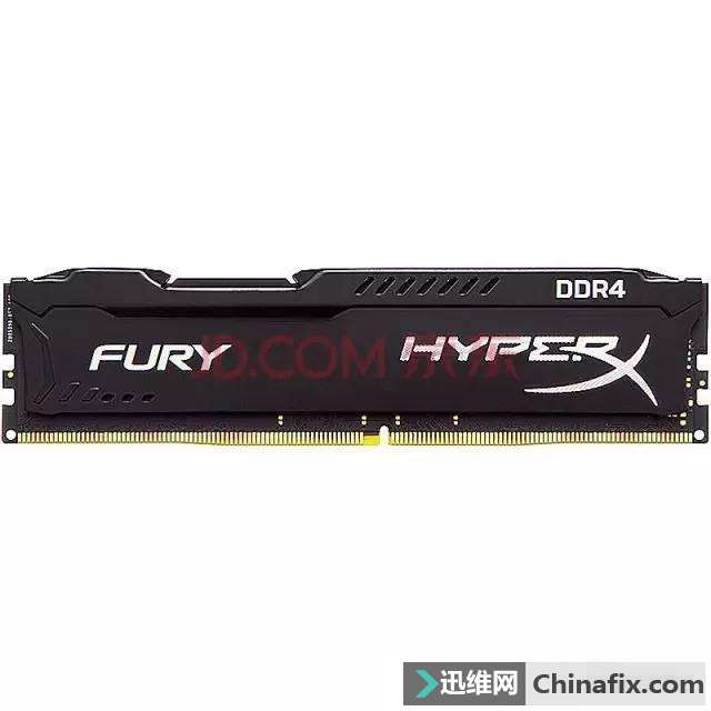

现在内存所支持的XMP是什么?
  Intel XMP全名是Extreme Memory Profile,是针对DDR3模块而推出的一项认证。其主要功能就是高阶的内存设定,内存厂商除了会在内存预设普通的SPD值外,另外亦会写入更为高速的设定。当然,厂商们可以任意替旗下的内存模块写进更加高速的设定,但这样就没有任何稳定性的保证及标准,所以业界便引入XMP规划。
  XMP会在内存地址176-254中记录内存的速度,而最多可以保存2组的设定值。厂商们如需要得到XMP的认证,就必须把内存及该设定送交Intel测验,通过后就会给予认证。Intel推出这个标准,其主要用意是针对高效能市场,玩家运用具备了XMP的内存,就能够直接提升工作平台的效能。

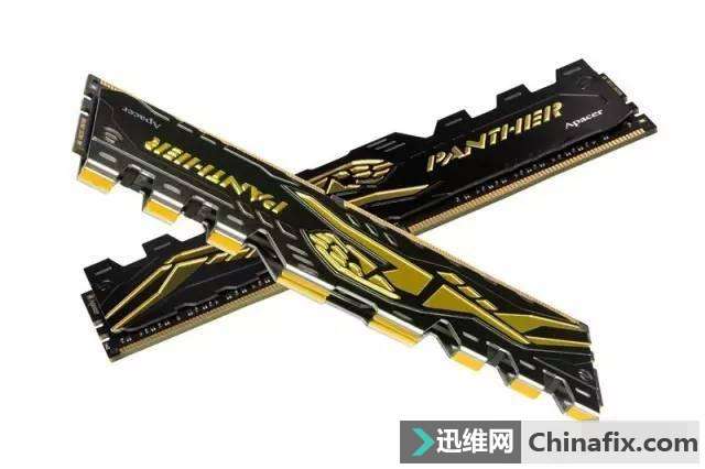

内存时序和频率的一些问题?
  这时候我们就需要举个例子了,以宇瞻黑豹DDR4 2400的内存和影驰名人堂HOF DDR4 2400内存来对比。
延迟对比:
  宇瞻黑豹DDR4 2400 16-16-16-36 CL16 延迟计算 (1/2400MHz)*16=6.67纳秒
  宇瞻黑豹DDR4 2133 15-15-15-35 CL15 延迟计算 (1/2400MHz)*15=6.25纳秒
  然后计算带宽(按照双通道计算,内存带宽128bit):
  2400 : 2400MHz*128bit/8= 38400MB/S
  2133 : 2133MHz*128bit/8= 34128MB/S
  内存延迟意味着内存的反应速度。我们知道,处理器读写内存的事情,首先是要告诉内存,要读写某个地址的数据,意味着处理器要先发送某个地址代码给内存,内存接收到后,编译准备好的这段时间为内存延迟时间。
  当内存准备好了数据反馈给处理器,处理器开始读写内存,这时候,内存的带宽是主要作用,一直到数据传输完成,然后重复上一步操作,这就是内存和处理器的工作原理(简单通俗的讲,实际比这个复杂多了)
  所以我们可以分两种情况,当处理器读写内存数据量很大,而且是连续的时候,内存带宽影响最大;当处理器读写的内存数据非常零碎,且零碎数据很多,这时候的低延迟的内存速度回更快。
  这也解释了核显对于双通道高频内存的需要,图形数据一般都是大量并且连续的,AMD的APU需要高频双内存的原理,就是这么来的。
