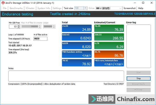

  文章评论中很多人为这一“招”点赞,这或许对一些优盘有效,但对于合格的SSD来说完全没有压力好不好?不妨用东芝原厂的入门级A100 120GSSD为例做个测验。
  A100是无外置DRAM缓存方案,按理说应该更容易出现对零碎小文件处理不好的情况,可事实是否如此?让我们通过Anvil’s Storage Utilities的耐久度测验来模拟这一情况。
  Anvil’s Storage Utilities耐久度测验运用1KB到10MB之间随机大小的文件将A100填满全盘,不会有问题。如果说这样的测验文件还不够零碎,其实SSD测评当中4K离散度测验也能说明问题,至今为止电脑EVA还没有遇到5000秒稳定态随机4K写入无法通过就掉盘的案例。
  虽然IOPS波动范围不小,但以最小的4K区块进行不间断随机写入也并不会轻易搞挂SSD。零碎小文件大量写入只是非常基本的稳健性要求,如果这都通不过只能说您买到了不合格的山寨货。

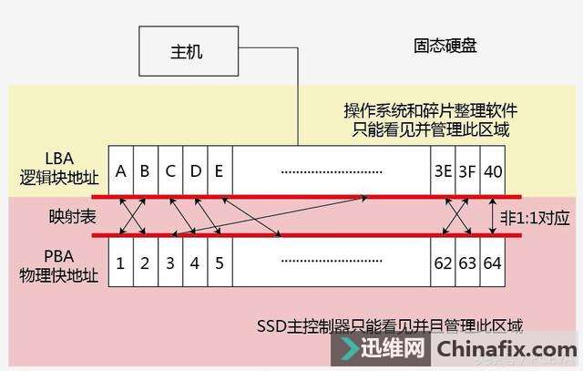

  一些还原精灵类软件运用硬盘上的一个区域来缓冲系统改写的数据,在电脑重启之后这些改动被撤销就达到了每次开机自动还原硬盘的效果。固定位置反复读写理论上有可能致使这个位置存储介质提前老化产生坏道。
  不过对SSD写入其实并没有真正意义上的“固定位置”,物理块位置和逻辑块位置通过FTL闪存转换层隔离,对SSD内的文件进行覆盖写入,数据实际上会被写入到新的闪存存储单元,并不会致使固定位置闪存单元反复擦写而提前破坏。

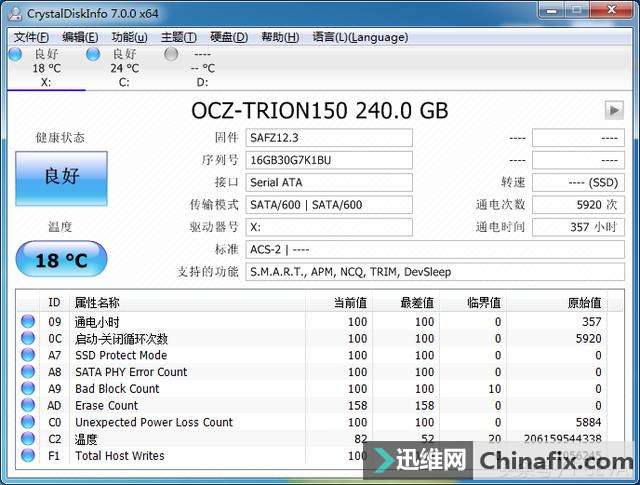

  “掉盘”是SSD最常见的问题,伴随着卡机蓝屏与开机不认盘等表现。异常断电是触发掉盘的原因之一。对于合格的SSD来说,因异常断电致使掉盘的几率有多大呢?

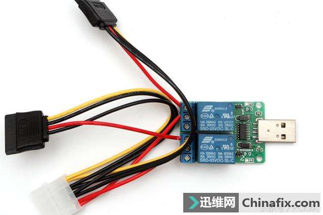

  电脑EVA之前做过东芝饥饿鲨TR150(东芝Q300的换标版)SSD异常断电测验,通过脚本控制继电器开合实现断电通电控制,前后共测验了7种不同情况的异常断电,共5800多次。
  整个测验过程共出现掉盘现象1次(重新开机后恢复正常),通电后短时失去响应的情况4次(能够自行恢复)。测验没有对盘上原有存储的静态数据造成任何破坏。
  SSD并没有很多人想象中那样脆弱。当然为了数据安全,异常断电还是需要尽可能避免的。
