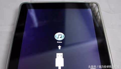

1、手机进入DFU模式
  开机状态下,用数据线跟电脑连接好。先按住关机键2秒,然后同时按住关机键和home键8~10秒,最后,保持按住home键15秒即可。
2、检查是否正确进入DFU模式
  在DFU模式下,手机是黑屏的,如果没有成功,可以重复上一步,直到手机真正进入DFU模式。

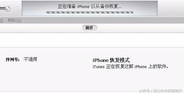

3、开始进行刷机
  进入DFU状态后iTunes检测到处于一个恢复状态的iPhone手机,可以看见有一个恢复的按钮,此时按住键盘的shift键,然后鼠标左键点击“恢复”,出现一个窗口,找到固件的路径后,双击你下载好的固件,然后iTunes就会自动恢复,恢复过程中千万不要拔出数据线,静静等待就可以了。
4、刷机完成
  iTunes恢复完成后会弹出一个窗口提示我们“你的iPhone手机已经恢复完成”,窗口会自动关闭,等待窗口关闭之后,拔出数据线在手机端进行系统激活。
