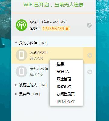

  其实在我们平常生活中,并没有太复杂的链接失败问题,下面小编给大家总结了以下几个可能出现的问题,你们可能就懂了为什么自己连不上无线了。至于搞定办法嘛,就……管理员问题不知道大家有没有在电脑上建立热点给周围移动终端分享流量的经历,玩过的小伙伴都知道其中有对接入无线设备的管理功能,“踢走他”,“限制网速”,“优先上网”等这些管理功能都能够实现。
  有了以上的经验,或许作为连接别人的无线的你或许也该懂了,原来我的连接是可以被别人限制的。对,当别人能够连接无线飞速上网的时候你却连接无反应的时候就要想想了,是不是中午没有请人家喝水。
  当然也存在隔壁老王发现了你在蹭网。我们移动设备在上网的时候还要用到(mac)物理地址,手机、平板、电脑上都有一个唯一标示本机的mac地址。而在路由器(或热点)是可以看到这些地址的,如果我们采用mac地址绑定的方式上网时,没有绑定的用户就不能上网了,其余管理热点“踢人”的方式也是基于这一原理进行操作的。

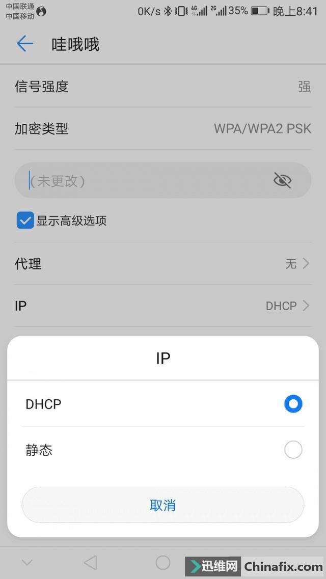

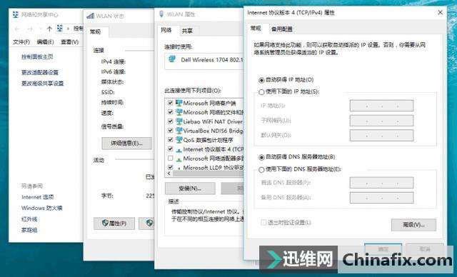

  设置方式问题当然,在那些显著没有针对用户的网络中(校园网、商场等)或排除了以上原因时,那我们改如何搞定这样的问题呢?下面就是展示技术的时候了(敲黑板~)正常情况下,我们的设备接入网络的方式有DHCP自动获得IP地址和静态IP地址两种方式。我们平常情况下都是用DHCP自动获得IP地址的方式上网的,自动获得就显得自动了——等着分给我地址就行了,它的时间很短,平常情况下我们普通用户感觉不到。
  但无论哪种方式,我们用户的IP地址只有和路由器(或热点)的IP地址在同一个网段才能正常上网。也就是说某种情况下,当我们移动终端的IP地址和路由器(或热点)的IP地址不在同一网段时就无法正常上网。在接入人数很多的情况下(如校园网),DHCP分配的地址可能会改变,所以有时候我们就会采用静态IP地址的方式接入无线。硬件或其他问题平常我们运用的路由器(或热点)也是有承载能力的,有最多支持链接的人数。

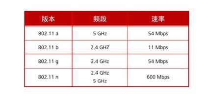

  当连接人数达到一定程度你就只能被“拒之门外了”,所以当无线连接人数到了一定程度就不用再连接了。当然实现这些上网方式是首先你要有个好用的终端设备啊,要知道我们运用的无线协议是802.1a/b/g/n,这些协议都是工作在特定的频段和信道的,正常情况下我们手机和其他移动终端也都是支持这些协议,但也不排除可能出现某些特殊情况下不支持的情况。
