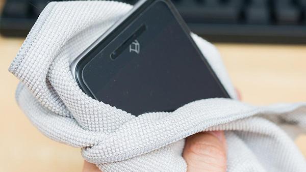

第三步:用干毛巾擦拭机身,不可以用湿布,如果家里有干发帽之类的吸水性强的毛巾,马上给用上。你可能认为我说的都是多余,但有些朋友确实因为手机掉水里,慌张不知道如何操作而做出很多不合逻辑的事件来,同时手机无法挽救。

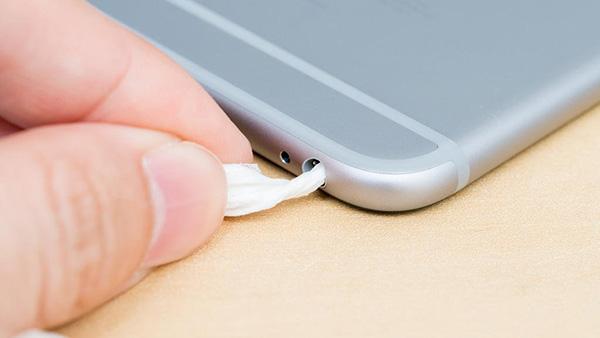

第四步:用纸巾将手机的所有缝隙,耳机孔,充电孔这些全部吸干水分。
iphone手机的机身里在耳机孔等地方都有碰水就会变色的贴纸,这是用来判定你是不是因为手机落水而造成损坏(变成红色就要自费维修)。虽说不是落水就会马上很快把他们给弄变色,但为了避免你的手机因为水气残留而腐蚀造成未来的损坏,请你在把手机外观通通擦干之后,再用卫生纸搓揉成小条状,塞进手机的所有小孔、缝隙里面把水气吸干,这样可以避免因为水气残留造成金属接点腐蚀,而在一个月、甚至两三个月之后产生接触不良的问题。(在你自已没有再次将手机送检修的情况下)

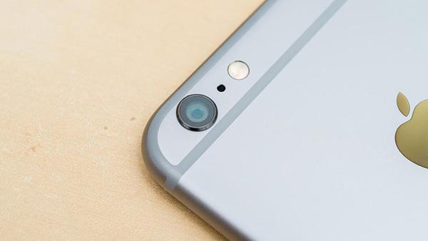

第五步:手机身上有不少小孔,像是上图的机背麦克风、或是手机正面的听筒等等,这些都要用卫生纸条把他们吸干。如果你发现你的镜头有水气(雾气),那请不要就这样把他留在里面,因为这样会让镜头里面变雾。这时候请你拿出吹风机并把风力调到最小(切记切记,不要用大风力和热风),再慢慢的烘镜头位置,大概十秒钟就可以把水气去除,之后再把手机按照下面的步骤丢进防潮箱之类的地方除湿就可以了。

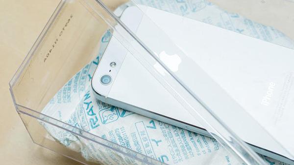

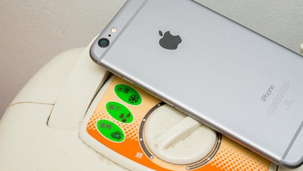

第六步:如果你是打算第二天送修,可以将它扔进米桶里。但最好是家里如果有干燥剂,就需要用个小盒子把干燥剂和手机装起来,盒子不能太大。干燥剂哪里找?家里很多食品会有配,但量要比较大,或是去药店或相机用品店应该有。不然家里的除湿机上吹风,但要保证你在家的情况。最好的方法就是你家里有相机专用的除湿箱。放里面十二个小时准没错。

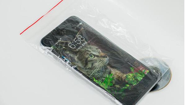

最后分享一个进入浴室都能看手机的小技巧,就是买一种有骨密封袋,非常便,100个还不用10块钱的那种。包好手机,甚至能边冲凉边看电影。用衣夹子夹在毛巾挂上之类。是不是用实用?
