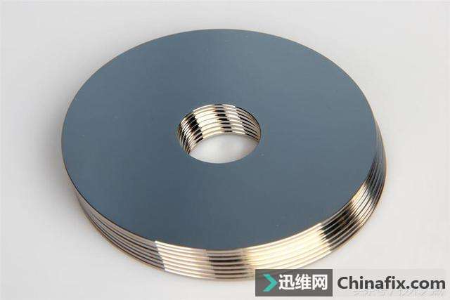

1、盘片
  盘片是硬盘内存储数据的载体。硬盘盘片特别容易脏,一碰一个手印。盘片的基板由金属或玻璃材质制成,基板要求表面光滑而平整,基板表面被涂上一层不含杂质且及其细密的磁粉,每个磁性粒子存在N、S极,磁头通过改变这些磁性粒子的N、S极状态来达到存储数据的目的。通常一个硬盘内部包含有多张盘片。

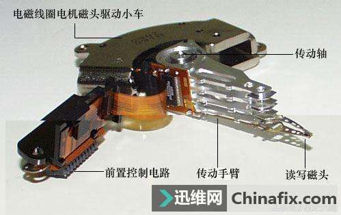

2、磁头组件
  磁头是硬盘内读取数据的工具,同时磁头是硬盘中最精密的部件之一。在下图中所展示的磁头组件从右到左依次为磁头、传动手臂和传动轴三个部分。磁头与盘片之间采用了非接触式读取方式,硬盘在加电后,主轴带动盘片高速旋转,气流将磁头托起,一般而言,盘片与磁头之间的距离保持在0.1~0.3um,据说比头发丝直径还要小,这样磁头就不会划伤盘片。

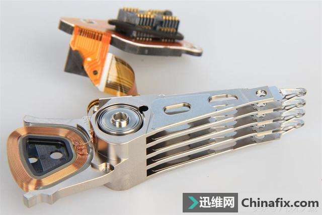

3、磁头驱动器
  我们知道硬盘的寻道是靠移动磁头,而移动磁头则需要该组建才能够实现。磁头驱动器由电磁线圈电机、磁头驱动小车、防震动装置构成,这部分主要在磁头组件后面。高精度的轻型磁头驱动机构能够对磁头进行正确的驱动和定位,并能在很短的时间内精确定位系统指令指定的磁道。

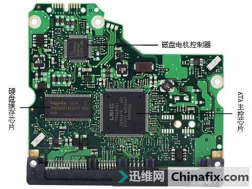

4、控制电路板
  控制电路板一般在硬盘的背面,大多数的控制电路板都采用贴片式焊接,它包括主轴调速电路、磁头驱动与定位电路、读写电路、控制与接口电路等。在电路板上还有一块ROM芯片,里面固化的程序可以进行硬盘的初始化,执行加电和启动主轴电机,加电初始寻道、定位以及问题检测等,在电路板上还安装有容量不等的高速数据缓存芯片。
  缓存是硬盘与外部交换数据的临时场所。硬盘读/写数据时,通过缓存一次次地填充与清空,现在大多数硬盘缓存已经达到32MB,而现在3TB 7200转硬盘均为64MB容量。

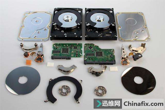

  以上主要介绍了硬盘中的重要组件,下面来一张拆成一块一块的图片,看完了记得一定要淡定。
