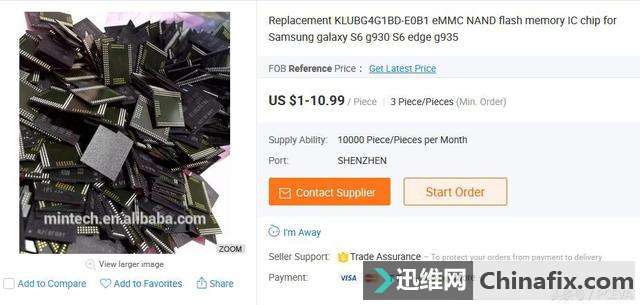

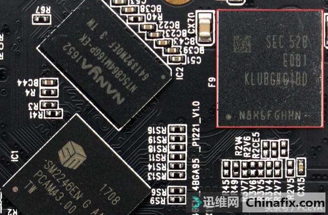

  阿里巴巴是覆盖全球的B2B交易平台,我们先以七彩虹SL300 60G上看到的拆解三星UFS颗粒编号KLUBG4G1BD为关键字搜搜看:有来自深圳的卖家大量供货该芯片。

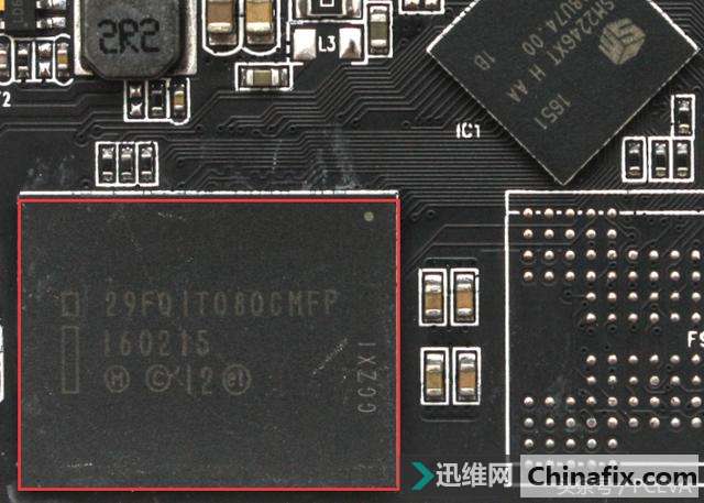

  三星Galaxy S6是2016年上市的Andriod手机,按照通常Andriod机的生命周期来说,当前已经是大量退伍的时候了。手机闪存芯片不像屏幕那样易碎易损,大量报废手机的拆解件就能为二手三星UFS闪存提供货源。接下来看七彩虹SL300 128G上这颗表面脏兮兮的Intel拆解片:

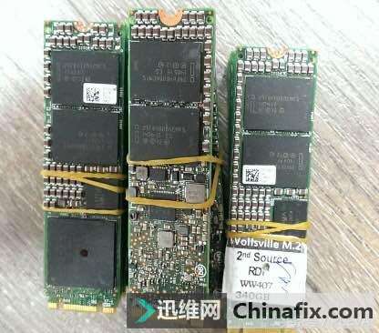

  由于我们掌握的SMI开卡工具识别不到这张盘,我们不确定这个颗粒就是他所标称的型号。有业内人士为我们提供了这样一组照片:成捆的IntelSSD,密密麻麻的电容意味着他们是具备完整断电保护的企业级型号,只是每一张SSD的主控位置都被打孔。

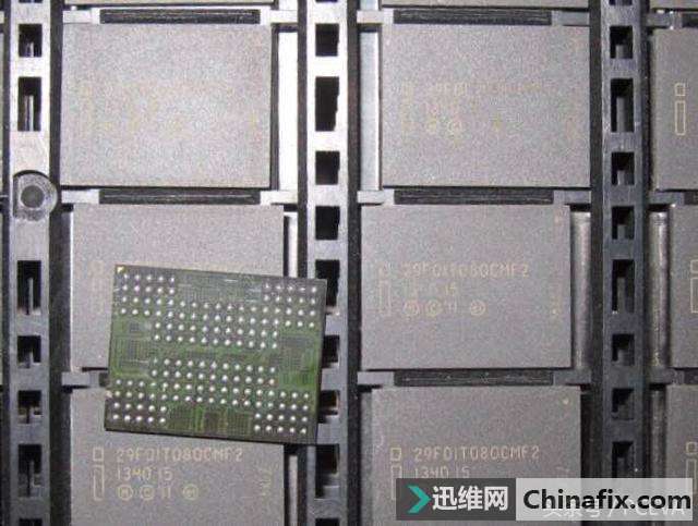

  这是被集中销毁处理的SSD,但是仅仅打孔破坏了硬盘主控,接下来就被人拆成了一排排的Intel原片:
  英特尔的产品口碑一直不错,可以说是具有金字招牌效果,那么二手拆解intel颗粒也如新颗粒一样受欢迎吗?显然被曝光的七彩虹们也并不敢承认这一说法。
不管是原厂企业级MLC还是第三方封装的TLC,只要是闪存就会有擦写寿命限制,这些二手拆解片不管在“生前”已经被磨损成什么样子,经无良的SSD制造商开卡之后都被粉饰成了“全新原厂MLC闪存”。

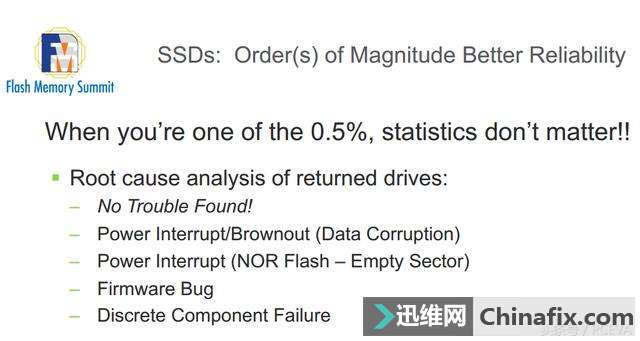

  至于这位看起来义正言辞的朋友提出的第二个问题就更是无视我们提出的证据了。在今年FMS2017闪存峰会上,来自美光的SSD产品工程师Jon Tanguy做的《Managing the FTL for reliability,security & recovery》演讲报告中,明确指出异常断电是造成SSD破坏的主要原因。在批评我们是外行的同时,有请WSF6这位朋友先学习一下闪存原厂专家的报告如何?
  对于一块SSD来说,挂掉的概率或许不会很高,但对于所有挂掉的SSD来说,异常断电是最可能的问题原因。还请某些人不要再试图混淆视听,再天真的认为能搞定提出问题的人就能掩盖整件事。
