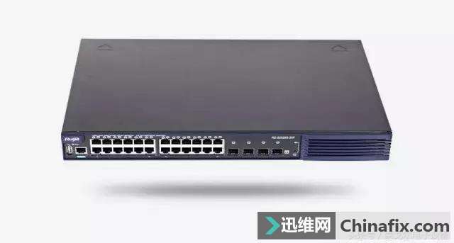

      大家应该基本上都知道或者听说过POE交换机,也都清楚POE交换机的作用,可是,如果一个交换机没有POE功能,那么可不可以额外加一个poe供电模块经过交换机给ap供电呢?
  其实是可以的,只能算利用了百兆网络环境里网线中闲置的4578脚,来传输电源而已。那就是在交换机和AP中间跨接一个POE合路器(又称POE供电器),但前提要看你的AP是否支持接受POE供电。
  交换机供电方式
  那么如果你的是吸顶无线AP的话,其实大部分都支持,一头是网口插合路器过来的网线,另一头分别是个网线头和一个DC插头,分别插到AP的网口和电源口即可。不过这种情况下也有两种方式运用POE给AP供电,但在AP端还要另外加一个48V转12V的POE分离器。这种POE分离器其实就是一个DC48V转12V的变压器,它一头是网口插POE过来的网线,另一头是分别是一个网线头和一个DC电源插头,分别插在AP的网口和电源口上。
普通交换机
  交换机供电方式
  另一头是个网线头,插在通往AP的网络墙插里,和第一种方式中的那个差不多,如果说明书没有写支持POE,那一般是不支持,因为增加这部分电路是需要几十元成本的。
  分别插交换机过来的网线和你AP里面配的那个12V电源适配器,但没有变压部分;DATA的连接AP即可,如果支持的话在交换机和AP中间跨接一个48V POE供电模块即可。POE供电模块上有两个网口,写了DATA的连接交换机。
  DATA口插交换机过来的网线,DATA&POWER口插通往AP的网线。然后AP端的网线再接一个POE分路器或也叫分离器,也是支持的,但供电稳定且允许网线长度达到100米甚至以上。
  这种方式成本最低,但如果网线质量太差或者太长会造成AP供电不够。

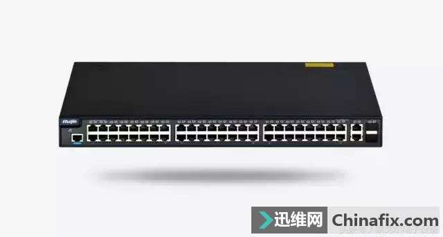

POE交换机
  小知识
  第一种方式成本较高,并且需要AP支持poe供电。如果不支持的话就不能运用这种接法,否则如果是带自动侦测受电设备的还好,是强制供电POE模块的话会烧AP,一般市面上最简单的合路器就是那种一头有个网口和一个DC母头。是否支持说明书会写(或者问商家),比如写了支持IEEE 802。
  这种合路器上面的DC母口插AP的电源适配器,而且只适合百兆的网络环境,如果在千兆网络中这样接会烧设备。这种方式不属于标准POE范围。如果不通过墙插的话就要买那种模块式的合路器。有的厂家也会偷懒只写支持POE供电.3af 或者IEEE 802.3at的,就说明是支持的。
