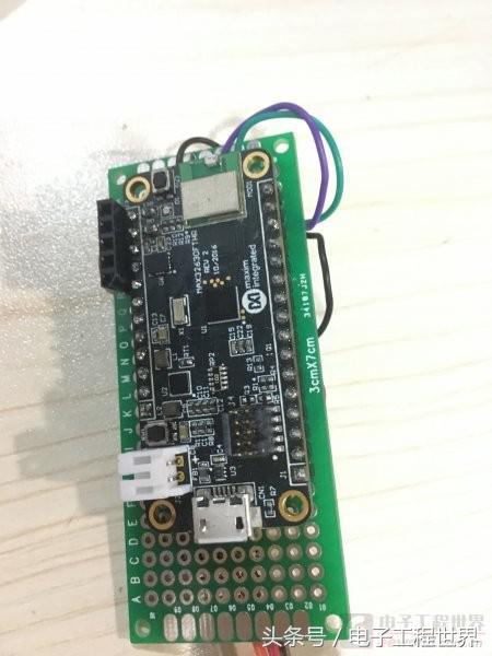

  首先硬件主要是根据MAX32630开发板已有功能扩展;外接心率传感器、GPS模块、OLED显示屏,运用开发板自带MX25,蓝牙,BMI160等模块。首先是MX32630开发板:

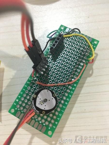

  心率传感器:

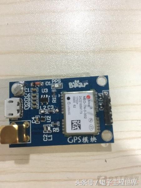

  GPS模块:

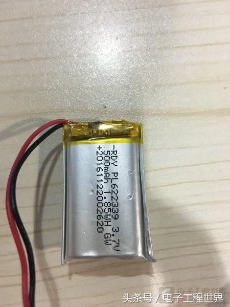

  电池:

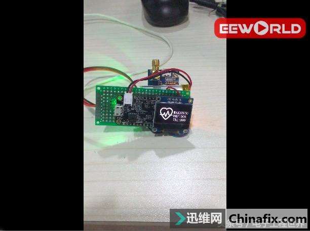

  现在大部分功能基本实现,主要功能点:
  1.时间日期实时显示,另外可以根据GPS数据实时同步更新时间;
  2.心率测量显示;
  3.BMI160计步显示;
  4.GPS数据解析和打印;
  未完成功能:数据储存,抬手亮屏;蓝牙通信(由于开发板自带蓝牙模块功能还在测验,而一个串口用于接GPS数据通信,无其他串口可用,故不能外接蓝牙)。
