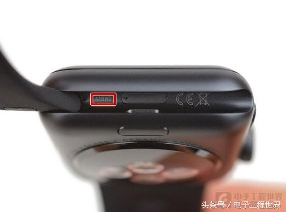

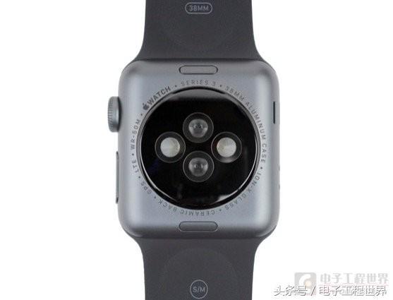

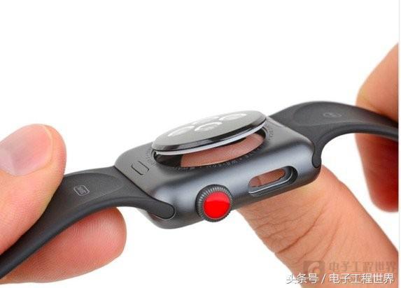

  快速检查这块手表各项数据型号是否正确没错,这是Apple Watch Series 3,现在Apple Watch系列中最顶级的产品 我们买的是LTE版本哦!在这个极为隐秘的地方告诉我们,这块表的型号是A1889。

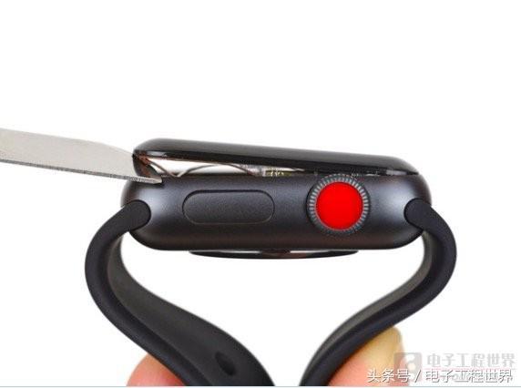

  时间到了,看样子整体布局并没怎么改变,希望我们旧有的拆解方式还能奏效。

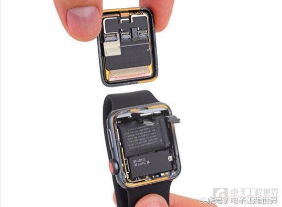

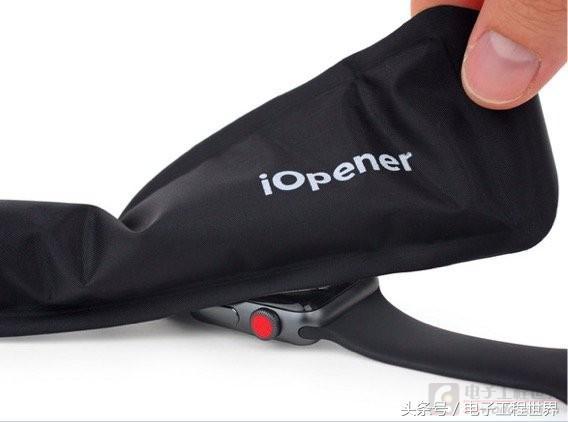

  总结:加热、滑翘,稳扎稳打,不要被那个小红点所迷惑抛开那个红点,我觉得我们正在拆解Watch Series 2,这俩简直一模一样

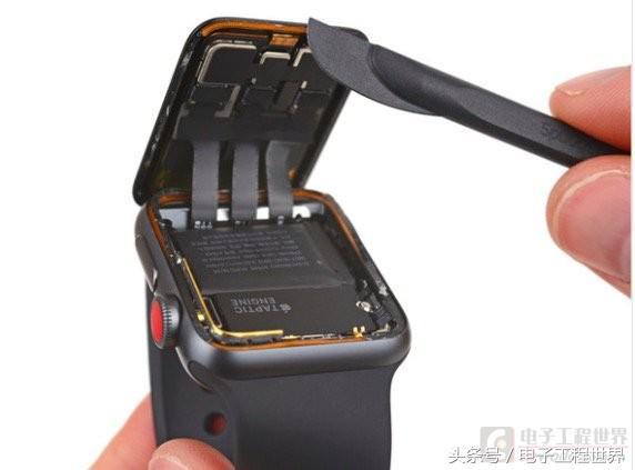

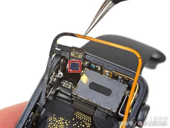

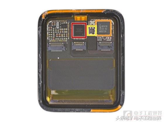

  这块屏幕和Series 2并没有太大差别,但有一点不一样,那就是多了个多频天线(为了LTE?)现在的这块屏幕和上代相比少了个IC芯片,可能那块芯片并不太重要吧.
Analog Devices 343S00092 触摸控制芯片
NXP 80V18 NFC模块

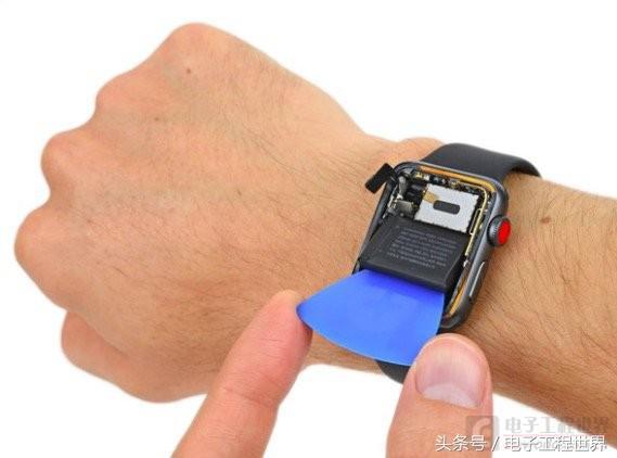

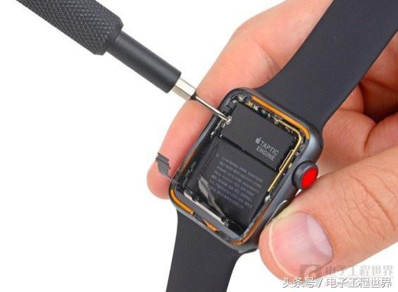

  手表三分之一的部分被Taptic Engine所占用,但其实标签下面还隐藏了个支架,其中包括我们正在寻找的电池接口,是时候拿掉电池了.

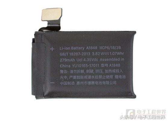

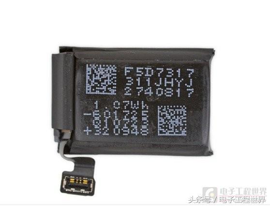

  Series 3的电池型号是A1848,封装1.07Wh能量(3.82V 279mAh)
  与Series 2的1.03Wh对比增长了将近4%,而与初代Watch的0.78Wh相比增长了32%

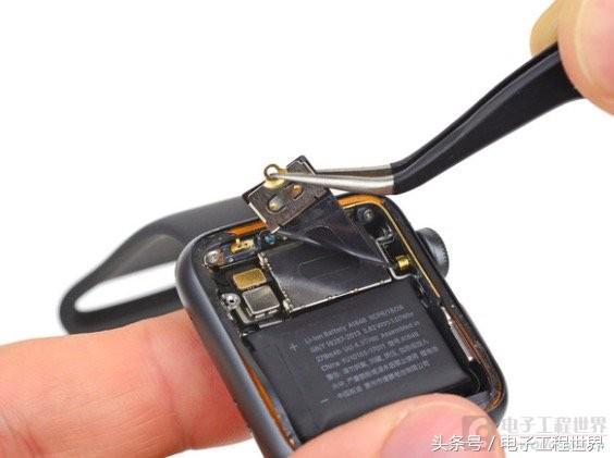

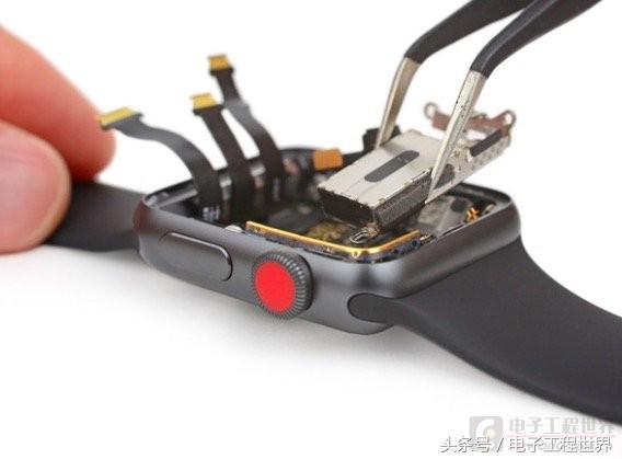

  取出了支撑Forch Touch功能的传感器/垫片,上面带有我们在Series 2上曾经看到过的Analog Devices AD7149电容传感控制芯片
  拆出了Taptic Engine,和曾经的版本并无变化

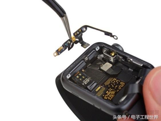

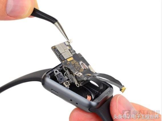

  然后拿出天线阵列,其中包括我们所认为的GPS天线
  取出了带有主动排水功能的扬声器,这个扬声器可以在你潜入水下时防范进水

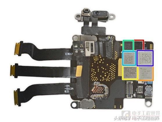

  全新的RF射频芯片,这应该是用来处理LTE功能的
  在麦克风旁边的排气孔有着一个看样子像是气压传感器的模块
  左上角框出的是 FY LEE C7P
  红色框中的是ST 的 ST33G1M232位单片机,配备ARM SecurCore SC300微处理器
  蓝色框中的是 FF1A02
  靛蓝色框中的是苹果(Apple)的芯片?上面写着339M00035
  黄色框是Skyworks 78109-12
  橙色框看起来是Avago AFEM-8057前端Wi-Fi模块

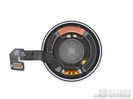

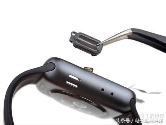

  它被压在像是特氟龙材质的圆环中但只需要运用大拇指的顶推便可取下,这种材质已经在Watch上标准化生产了,现在更是加入了陶瓷,取代了之前Ion-X与蓝宝石材质
  这其中还包括光电血容体积扫描器(PPG)用于检测心率,无线充电线圈似乎进行了修改,以支持大部分Qi制式无线充电设备

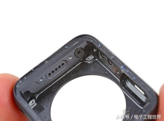

  新的气压计占用了麦克风旁边的位置,那么通气孔去哪了?答案就是:在诊断接口旁边

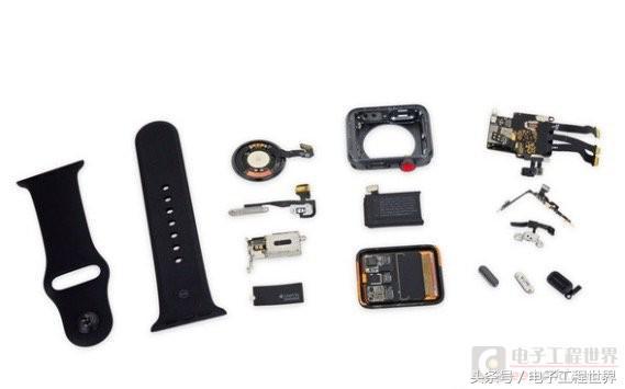

  除了更换屏幕和电池,维修任何部分都需要焊接。OK,拆解完毕。
