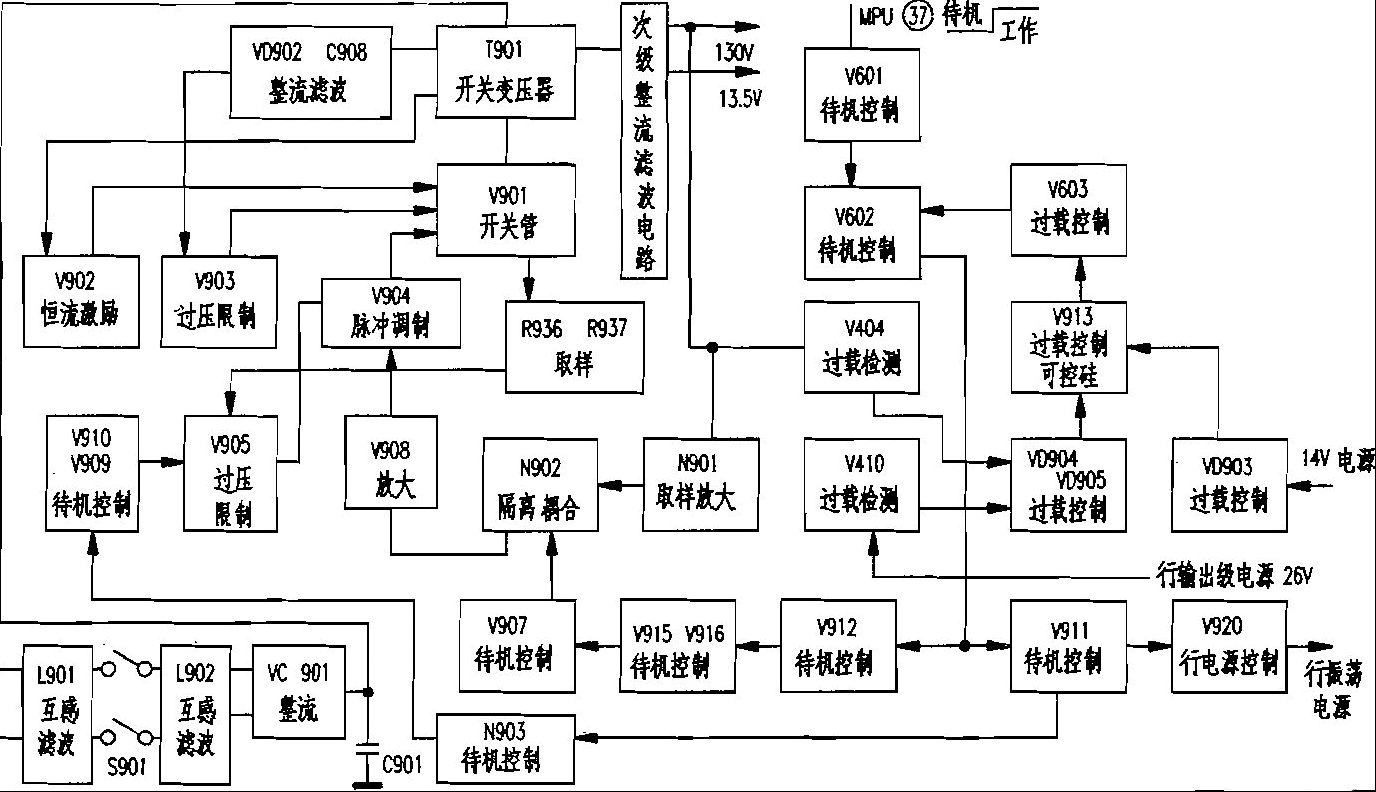

    如图1所示,主要由以下部分组成:
    1.整流滤波部分(参见图2),包括进线净化共模滤波器
L901、L902,桥式整流堆VC901,滤波电容C901;2.开关电源振
荡电路;3.稳压控制环路;4.恒流激励电路;5.遥控关机电路;
6.开关管过流限制电路;7.过压保护电路;8.延时导通控制电
路;9.B+开关电源负载过流保护电路;10.+26V(场输出电源)
负载过流保护电路;11.行输出副方绕组过压保护。开关稳压电
源组成框图见图3。

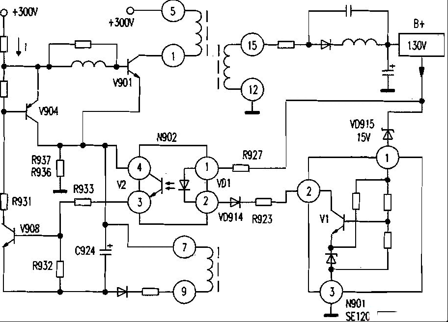

三、稳压原理
    大屏幕“D”系列彩电的开关电源稳压控
制环路电路如图6所示。N901(SE120)是误
差取样放大器(俗称稳压块);N902是光电耦
合器件,它既能将误差信号耦合到V908,又
可以使主电路板(冷地)与开关电源(热地)隔
离而不带电。V908是误差电压直耦反相放大
管,V904是脉宽脉频调制管。稳压过程如下:
    如果因负载电流变化或交流市电变化等
原因,使B+(130V)电压升高,则N901内三
极管V1基极电位升高。而其射极接有稳压
管,电位是固定的,所以V1集电极电流Ic增
加,其C极电位下降。N902内光电二极管
VD1电流增加,发光增强,导致光敏三极管
V2集电极电流增加,R932上电压增加,V908
基极电位上升,V908集电极电流增加,使得
R939上压降增加,即V904(PNP管)发射极
与基极之间的电位差增加。因而V904集电极与发射极之间的等效电
阻下降,对V901基极的分流作用加强,使开关管V901的饱和导通期
缩短、截止期延长,开关电源输出直流电压降低,使B+电压恢复到稳
定值130V。
    如果因某种原因使B+(130V)电压降低,则有与上述相反的过程,
使V904等效内阻增大,它对V901基极的分流作用减少,使开关管
V901的饱和导通期增大,因而B+
电压恢复到稳定值130V。
