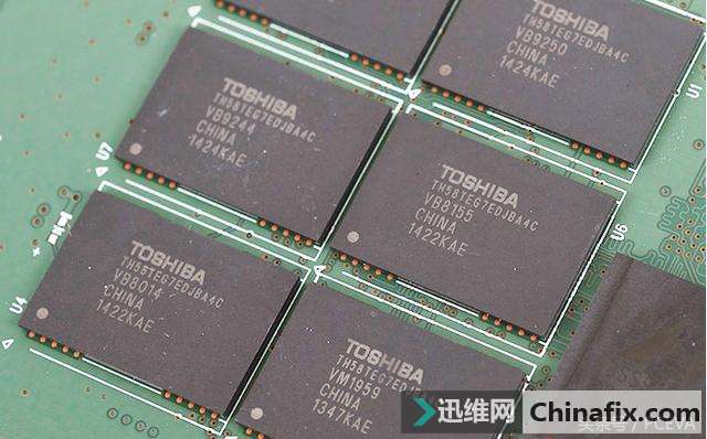

  运用白片闪存。很多厂商避讳白片一词,因为用户会将这个词与劣质闪存黑片联系到一起。制造闪存的原厂基本上只有三星、东芝/闪迪、英特尔/美光和SK Hynix几家,除了打有原厂标的闪存之外,其他厂商标的或是没有标的闪存都被统称为白片,这是一种通俗的叫法。
  另外一种就是所谓库存颗粒,虽然有原厂标,但可能是退单或返修产品中回收而来。OEM被退单有很多种可能,包括性能或可靠性达不到客户要求等等,相应的组件有可能被代工厂回收再利用。如果一张SSD上出现很多不同批次的闪存颗粒,则要怀疑这一种可能了。

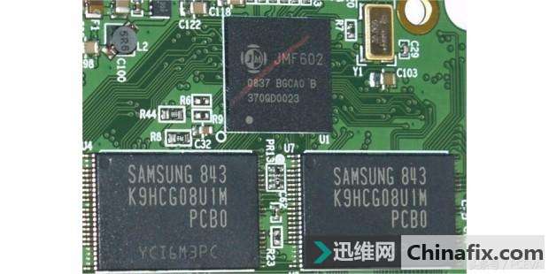

  DRAM外置缓存并不是SSD的必须部件,早在2011年JMicron就推出了无外置缓存的JMF602方案,仅靠主控内部集成的16K缓存运作,一些情况下随机性能比机械硬盘还要烂。

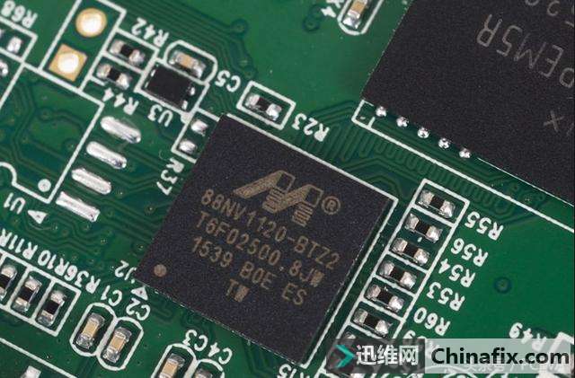

  经过改良的无外置缓存方案一直没有绝迹,PS3109、SM2246XT都是MLC时代的无缓存方案代表。进入TLC时代之后,Marvell也放下高性能身段,把原本规划用于工控的88NV1120放到消费级市场,现在有相当多国内三线品牌标榜运用Marvell主控,其实用的就是它。

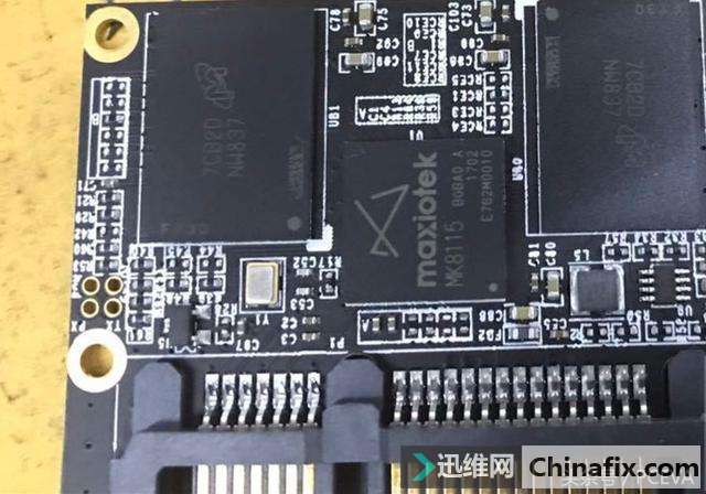

  除此之外,一些新开发出来的主控也会提供较低的价格吸引厂商采用,比如产品已经断档几年的JMF化身为Maxiotek,最近新推出了MK8115无外置缓存方案。现在已知除了威刚在低端产品中采用之外,国内代工厂BIWIN佰维已经开始运用MK8115为海康威视等三四线品牌提供贴牌生产服务。

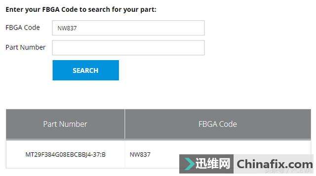

  从图中闪存颗粒编号来看,FBGA Code NW837对应MT29F384G08EBCBBJ4-37:B,属于美光初代3D TLC闪存,单Die容量384Gb,采购成本较低,但由于颗粒不支持TLC直写,性能表现要比东芝和SK Hynix的2D TLC差一些。
  Maxiotek虽然拥有JMF血统,但MK8115未经市场验证,固件稳健性尚不明朗,对稳定性要求较高的朋友应该谨慎选择。
