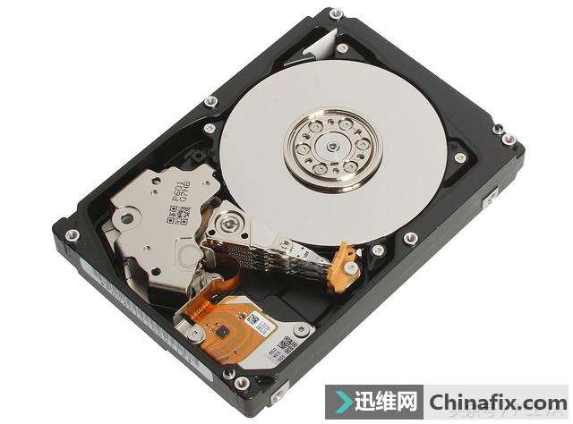

  多见于笔记本电脑中的2.5寸硬盘转速相对低一些,普遍为5400转。西部数据和希捷都曾推出过7200转的2.5寸硬盘,但7200转虽然比5400转有所进步,但性能上终究拼不过逐渐普及的SSD,因而很快走向了没落。最近东芝发布2.5寸15000转新品的消息让人心头一震,最大容量才900G,这是要卖给谁用?!

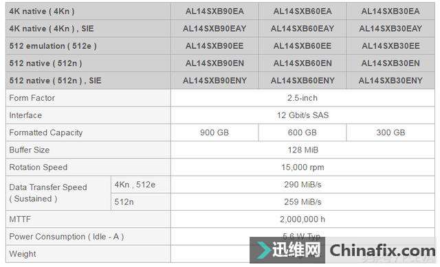

  这次东芝发布的15000转硬盘属于AL14SXB系列,2.5寸规格,SAS3.0接口(12Gbps,比SATA3.0接口快一倍),有300G、600G和900G三种容量选择,支持24x7不间断运行,平均无问题时间200万小时。

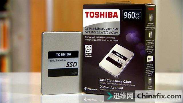

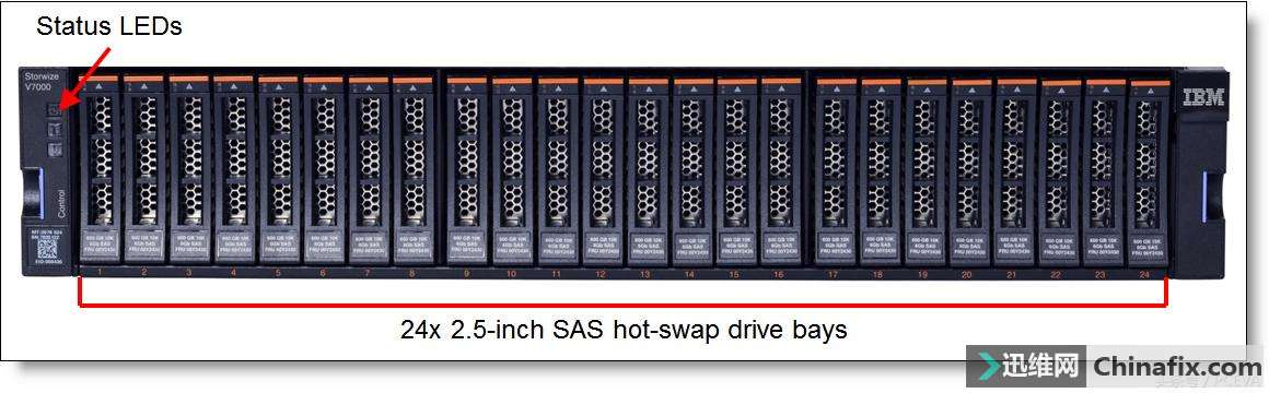

  作为企业级硬盘,东芝这块AL14SXB厚度达到15mm,并不是给普通家用的。最大900GB的容量已经被一些家用SSD超越,但在不可恢复数据错误率指标上,AL14SXB比家用硬盘高出2个数量级,这对于服务器而言非常重要。至于900G容量够不够用,企业级硬盘都是要组建RAID阵列的,下图是IBM Storwize V7000机架式磁盘阵列,拥有24个2.5寸可热插拔硬盘位。
    2.5寸规格大量出现在服务器上也有它的理由:2U机箱能够容纳12个3.5寸硬盘,或者它也可以选择容纳24个2.5寸硬盘。在需要组建阵列提升安全性的时候,有时数量比单盘容量更重要,这一点是追求单盘大容量的普通玩家意想不到的。
