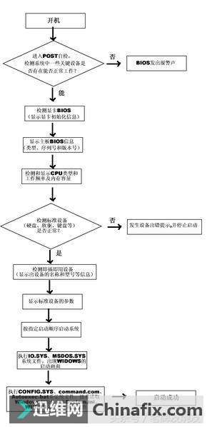

  首先我们要了解电脑正常的启动程序:电源通电-主板通电-处理器自检-内存自检-显卡自检-加载BIOS-输入输出设备自检-加载启动-进入系统。知道了这个启动顺序,遇到问题时我就可以逐步排查。
  正常开机时后在“滴”一声吼屏幕亮起,如果开机后没有任何反应,问题可能就出现在电源和处理器了,后者的可能性会更大。
  如果是卡死现象出现在了自检完成之后,除了系统软件问题之外还有硬盘问题。如果在运行时出现了花屏之类的想象,最大的可能性就是显卡出现了问题,这种情况就只能进行维修了。如果是屏幕缺色,大多是显示器的连接线出现了问题。
  还有一种常见的情况就是启动系统的时候蓝屏,遇到这种情况通常情况下需要重新安装系统了,但是不排除内存出现问题。
