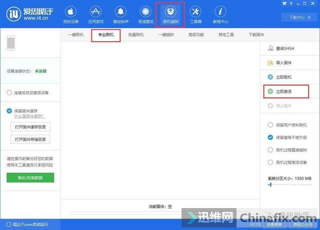

或使用爱思助手工具尝试激活设备:
将设备连接至电脑,在【刷机越狱】—【专业刷机】中点击【立即激活】。
