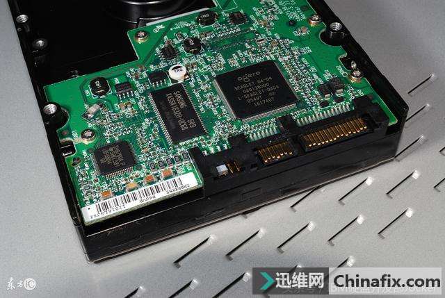

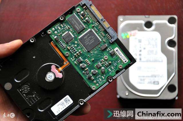

      1. Invalid Drive Specification 无效的驱动器号 :如果一个分区或逻辑驱动器在分区表里的相应表项已不存在,那么对于操作系统来说,该分区或逻辑驱动器也就不存在了。因此,这种问题问题一般出现在分区表。修复这类问题,最简单的方式是事先做好分区表的备份。
  2. HDD controller failure 硬盘驱动器控制失败 :这是启动机器时,由 POST 程序向驱动器发出寻道命令后,驱动器在规定时间内没有完成操作而产生的超时错误。出现这种错误,硬盘可能已经破坏了。
  3. C drive failure 硬盘 C 驱动失败 :RUN SETUP UTTLITY(运行设置功能)Press to Resume(按键重新开始):这种问题一般是因为硬盘的类型设置参数与格式化时所用的参数不符。由于 IDE 硬盘的设置参数是逻辑参数,所以这种情况多数是由软盘启动后,C 盘也能够正常读写,只是不能启动。
  4. 显示“Starting Win…″ 然后死机:一般来说,这是由于 Config.sys 和 Autoexc.bat 中的可执行文件本身已经破坏,使得系统在执行到此文件是死机。这个问题非常简单,但因为没有什么问题信息,一般人很容易做出误判。当出现这种现象,并且确信系统本身是完好的时,可以去掉这两个文件,或者在屏幕上出现以上信息时,快速按下 F8 键,然后选择单步执行,找出已经破坏的文件即可。
  5. Non-System Disk or Disk Error,Replace AND Press any key when ready(非系统盘或磁盘错误,重新换盘后按任意键),DOS 引导区中的引导程序执行后发现错误,报此信息。可能致使该错误的原因有:硬盘根目录区第一扇区地址出界(在 540MB 之后),读盘出错。这类问题大多为软件问题,如果 BPB 表破坏,即用软盘启动后,硬盘不能正常读写,可以用 NDD 修复;如果 BPB 表完好,只需简单的 SYS C:传送系统就可引导。
  6. Error Loading Operation System 调进操作系统错误 :这类问题是在读取分区引导区(BOOT)出错时提示的,其原因可能如下:一是分区表指示的分区起始物理地址不正确。例如,由于误操作而把分区表项的起始扇区号(在第三字节)由 1 改为 0,因而 INT 13H 读盘失败后,即报此错;二是分区引导扇区所在磁道的磁道标志和扇区 ID 破坏,找不到指定扇区;三是驱动器读电路问题。
  7. HDC controller fail(硬盘控制器控制失败):这类问题是硬件问题,POST 程序向控制器发出复位命令后,在规定的时间内没有得到控制器的中断响应,可能是控制器破坏或电缆没接好。另外,也与硬盘参数设置是否正确有关。
