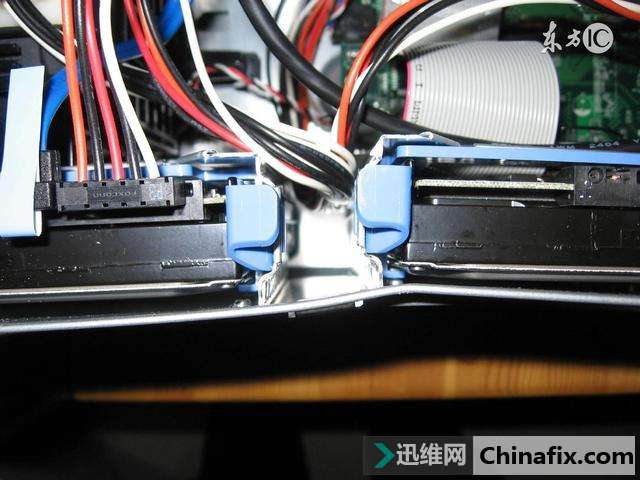

  既然问题出现在硬盘上,针对以上出现的种种现象,笔者首先考虑到的便是由于电源供电不够引起的问题。打开机箱,发现朋友所用的电源是世纪之星自由战士II,朋友这台电脑中除了收到其他维修同行的一台、一块显卡和一块硬盘外,均无其它的设备,并且主板电脑I的插槽中也并没有任何的电脑I设备。按照常理讲,世纪之星自由战士II电源的额定功率为300W,峰值功率更是高达430W,应付这样收到其他维修同行的一台主机设备完全是绰绰有余的。笔者用这款电脑装四块硬盘和两个光驱都没有问题。
  难道是电源输出某一接口出了问题,报着这种想法,笔者将另外一个电源的四针角接口换入硬盘,开机启动,系统依然显示找不到硬盘。于是将电脑从机箱中取出,用万用表进行测验后发现电脑各个输出接口并没有什么问题,同时将电源更换到另外收到其他维修同行的一台电脑中进行测验,结果一切正常,排除电源问题引起的问题。另外笔者还试着将另外一个完好的电源更换到朋友的电脑中,结果同样找不到硬盘。由电源引起的问题得到彻底否定。

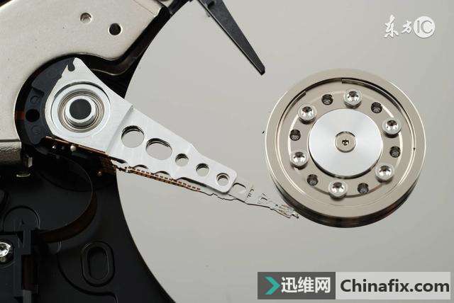

  难道可能是硬盘的机械问题出现了问题。抱着死马当做活马医的态度,笔者将硬盘从电脑中取出,用螺死刀打开了固定硬盘与电路板和盘体之间的螺钉,就在打开的一瞬间,终于发现了问题的真正原因,连接硬盘电源口的四根针脚中竟发现一根针脚已经完全断开。到这里,困挠笔者的问题原因才算真正的揭晓:不容易发现的针脚断裂使些处始终处理虚接触的状态,电脑在移动等任何一点外力的作用下都可以使虚接处变化而得到不正常的供电,如果运用中忽然断电后果可想而知,致使硬盘供电不够而引起各类的问题产生,在笔者最后一次搬家时由于硬盘受的的外力较大,此处虚接针脚已完全断开,致使硬盘失去主要供电而致使系统找不到硬盘。
  找到了问题的根源,搞定起来也就简单的多了。我们将断开的针脚取出来,会发现针脚芯是中空的,于是找到一根线径为2厘米的铜芯线,去除外皮,刚好可以将一端插入到空心针角中,留下的空隙我们用电烙铁将锡融化后使其流入到空心孔中,另外一般将其用细砂纸打磨,直至合适的口径后用电烙将另一端牢牢焊紧,至此整个过程处理完毕。
