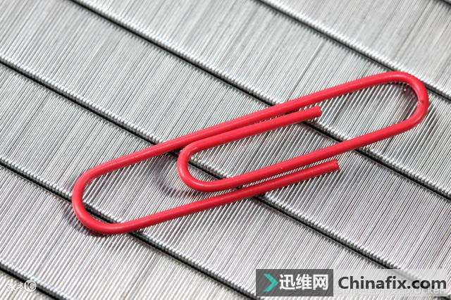

  采用悬挂的方式把硬盘悬挂起来,防止运行时的抖动,即可有效的降低硬盘的噪音。把四颗回形针用绝缘体包好,再将它穿过硬盘托架上的螺丝孔挂到托架上,每边两个。
  然后在回形针下方运用短的坚韧细绳系成绳扣,将硬盘
  挂到绳扣上,调整水平后用螺丝把绳扣和硬盘固定牢靠,防止硬盘滑脱。采用这种方式在立式机箱被放倒时,回形针可借助硬盘托架支撑硬盘,使硬盘不会在更换硬件或打扫机箱时滑落,平时则可消除因劣质机箱而产生的噪音,可谓是一举两得。
