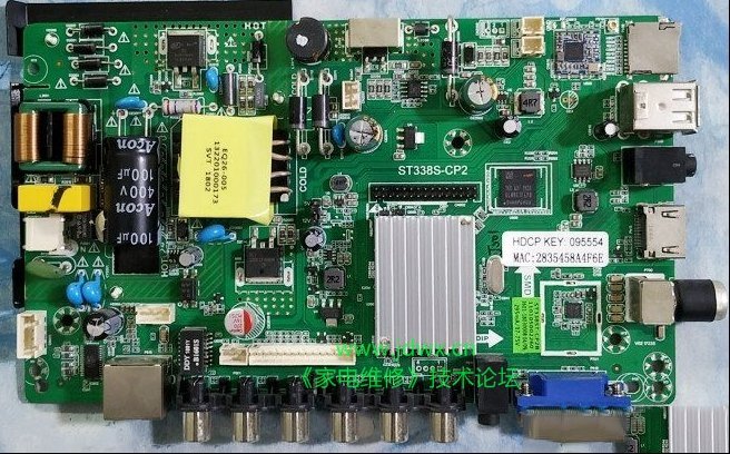

32寸杂牌液晶电视开机后指示红灯一闪一闪检修思路
2023-4-27 18:15| 发布者: 开心| 查看: 106| 评论: 0
摘要: 收到同行送来的故障机壹台用户送来的32寸杂牌山寨机,故障表现为为不开机,上电红灯一闪一闪,此主板为3合1板,主板的型号是ST338S-CP2,测量12V供电不稳,分析问题应该出在电源部分,怀疑问题出在12V反馈电路部分,换M7二 ...
    收到同行送来的故障机壹台用户送来的32寸杂牌山寨机,故障表现为为不开机,上电红灯一闪一闪,此主板为3合1板,主板的型号是ST338S-CP2,测量12V供电不稳,分析问题应该出在电源部分,怀疑问题出在12V反馈电路部分,换M7二极管问题解决。这个二极管很容易误导人,在线测试二极管是没问题的,但是拆下测试是开路的。
