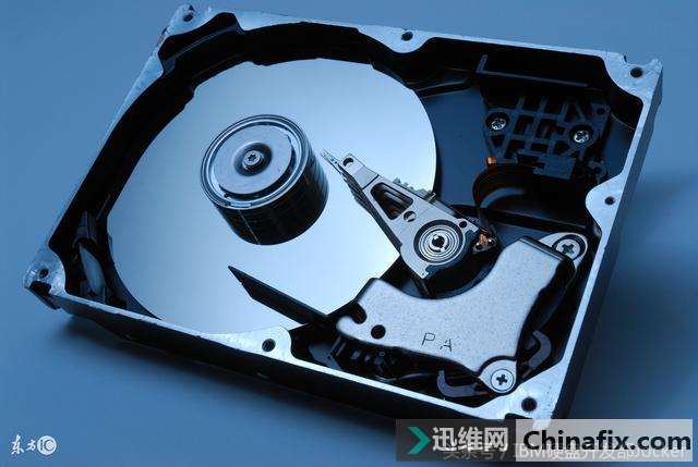

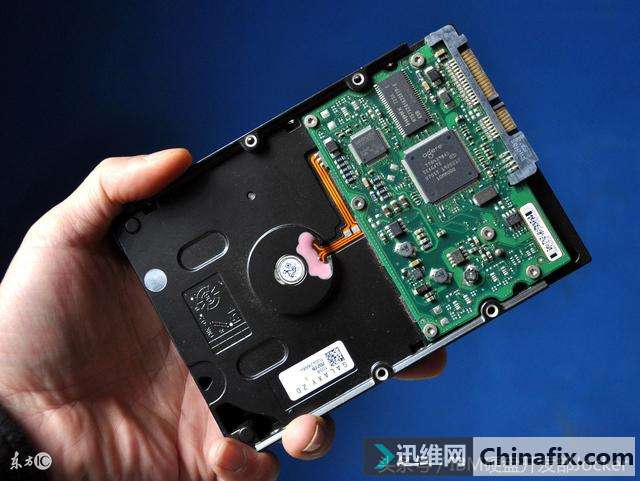

      由于计算机硬盘存储容量大,读写速度快,且安装在一个密闭腔体内,工作环境清洁、性能较稳定、运用方便,因此,在微机中得到广泛的使用。但如果对硬盘运用不当或感染病毒后,容易引发问题。
  硬盘问题分为硬问题和软问题两大类,其中软问题出现较频繁。问题现象大都表现为硬盘不能自启动。当硬盘出现软问题时,采取行之有效的应急处理很重要,下面介绍的只是相对于最常见的问题情况而进行的检查、处理步骤。
  一、检查 CMOS 设置及处理方式:
  CMOS 系统设置错误所引起的硬盘软问题,现象表现不一。有的开机后屏幕无显示,有的仅显示一个死光标,有的显示“Non-System Disk Error”(非系统盘或盘出错)等提示。特别是在从 A 盘转入 C 盘时,屏幕出现“Invaild Driver Specification”(无效驱动器),令用户误以为硬盘“0”磁道坏或硬盘系统破坏等,从而采用低级格式化、重建 DOS 分区、重新拷入 DOS 系统和高级格式化等方式。虽然对硬盘初始化可以排除软问题,但硬盘数据却被破坏。所以,由于 CMOS 设置错误引发的软问题不用重新设置 CMOS 的办法去搞定,必然有所损失。而且因 CMOS 设置错误引起的软问题较普遍,我们在检查软问题时最好第一步从检查 CMOS系统设置入手。
  二、检查和处理方式:
  首先检查后备电池是否失效,如失效则更换电池,再进入 CMOS 设置。对于高档微机,可以开机后按 Del、Esc 键或 Ctrl-Backspace、 Ctrl-Alt-Esc 等组合键进入 CMOS 设置状态。对于低档机,只能从 A 驱动器引导 SETUP 软件进入 CMOS 设置状态。CMOS 检查中,重点检查 CMOS系统设置中硬盘参数是否正确,特别是检查硬盘类型号(TYPE)与硬盘驱动器厂家提供的参数是否相一致。如果发现错误,将参数更改为以前备份好的正确参数,保存后退出 CMOS 设置再重新用硬盘引导系统。万一找不到备份参数,对于有些高档机器,可以采用 CMOS 设置中的功能选项“HDD AUTO DETECTION”(硬盘自动检测)来找到正确的硬盘参数。
  如果 CMOS 设置中无此选项,可以打开机器,硬盘表面一般都有一个标签对硬盘参数进行介绍。即使没有介绍,至少标明此类硬盘的名称,再根据硬盘名称查阅各类硬盘参数资料,就可以查到正确配置参数。另外,借助于 DM 等使用软件也可以检测到硬盘的参数(条件是 A 驱必须能自举)。
