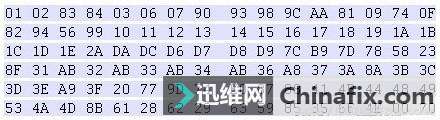

  SF:既我们平时说的自校准,通过写入APP、Cert、Cert table然后加上指令,硬盘会自动进行校准,完成后回写ATA模块和VENDOR模块即可。(这也是所谓的工厂校准)。SF对硬盘有一定要求,要求磁头、盘片、电机等性能良好,SF才能正常走完每一步。这样修好的盘,运用时间也比较长。虽然有时候不一定要全部走完,硬盘也可以运用,但是运用过程中可能会出现不稳定的现象。SF需要时间比较长,所以尽量找个单独、功率大一点的电源,给待修的硬盘供电。一般一个正常的80G盘,大概是8~12小时。下面是一个7200.9 80G 盘的自校准流程,7200.10也是一样的。
ST各种参数
  图中颜色深的就是SF的每一级流程,与之前7200.7 7200.8不同的是,7200.9 与7200.10在SF的时候,完成了99这一步,会停下来。所以,如果是需要做全面校准(从02开始),我们一般采取去掉99这一步,可以避免在SF中浪费时间。
  02 是SF中特殊的一级,这一级会把固件区模块备份到缓存,然后,低格固件区,接着,找一区域把缓存中的固件写入固件区,但是,不会回写ATA模块,所以,做完全面自效准以后,还要写ATA,并操作初始化工厂信息和编辑硬盘ID信息。所以,在02级没完成之前,是不能断电的。不然就到F级了。
  从31开始往后,就是平时说的31级校准。这个用得比较多,因为31主要是屏蔽坏道。好多盘31不过,大多因为磁头有缺陷或者盘面缺陷比较严重。(31~49都是与硬盘缺陷表有关的,所以是必须走完的)
  SF正常走完每一级,会回到4E。此时我们要回写相应的ATA模块和VENDOR模块,使硬盘能正常认盘。
