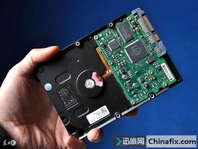

      硬盘问题分析与处理步骤下面仅简要介绍问题的分析与一般的处理步骤:短路的检查。
  ①首先检查 CMOS SETUP 是否遗失了硬盘配测量主板上 COMS RAM 电路是否为电池有元器件(如二极管、三极管、电阻、电容能原因而 CMOS 中的硬盘配置参数出错。
  ② 通 过 加 电 自 测 , 若 屏 幕 显 示 错 误 信 息 Disk Error” ,说明硬盘确实有问题或插好。
  ③ 关机,拆开机盖,测 +5V、 +12V 电源是电源盒风机是否转动。以此来判断是否电。
  ④ 检查信号电缆线,插头是否插好,有无触不良。可尝试交换一些电缆插头试一下 ⑤ 采用 “ 替代法 ” 来确定问题部件。找一与该硬盘比较,判断是主板还是硬盘驱动问题。
  以上几个步骤,用户需要仔细检查、测验找出坏的元器件进行修理。
  经以上的处理后,只要不是硬盘盘体本身,仅是一般性的接插件的接触不良或外电多数能够迅速排除。
