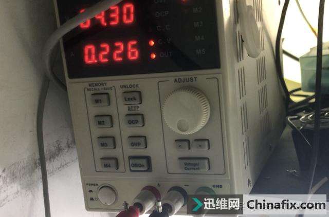

机器到手开机测试,按开机键触发电流直接226maA起跳。

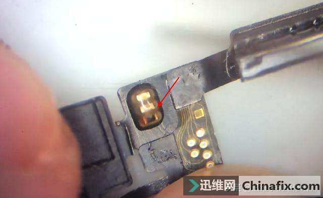

首先排除外配,将屏幕听筒排线取下不装,开机测试电流正常,重点放到前置听筒排线上面。将排线拆下放显微镜下观察,这有发黑烧坏的痕迹。

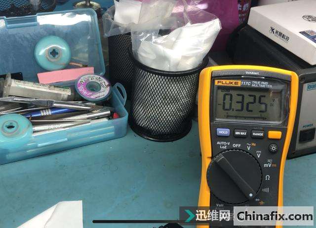

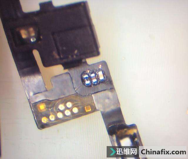

将包裹的胶去除,测量中间那颗电容对地阻值为95,电容短路,正常300左右,将损坏的电容取下再次测量阻值恢复正常。
补回一颗相同大小的电容,装机测试。

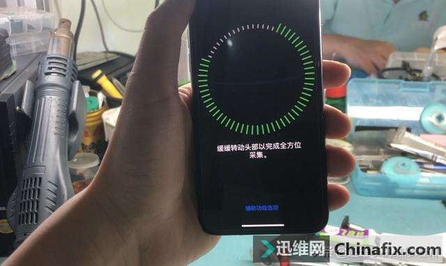

耗电问题解决,面容也可以正常录入了,维修到此结束。
