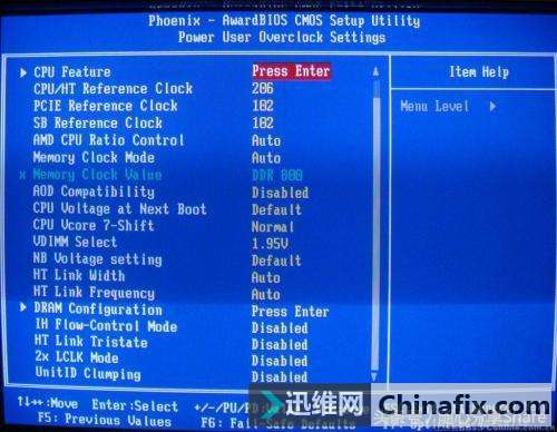

  自动校正:利用笔记本BIOS中自带的电池校正功能。
  大多数笔记本在它的BIOS里面都有电池校正的程序,英文名字叫“Battery Calibration”,意思是“电池电量校对”。具体操作如下:
  1.开机,开机画面一出现随机按F2即可进入BIOS菜单;选择进入Power菜单(操作左右键来实现)。
  2.在Power菜中选择“Start Battery Calibration”选项后,按回车键。
  3.之后屏幕会变蓝,并有英文提示,要求对笔记本电池。然后你要慢慢地等啊等,等电池充满了,屏幕就会提示你断开电源适配器。之电池又开始放电,你要慢慢地等啊等,等到电池电量完全耗尽,等到因为电池耗尽自动关机。
  4.自动关机后,接上电源适配器给电池充电,注意千万别开机。等充电完毕(充电指示灯熄灭)后,电池校正的过程才算完成。
