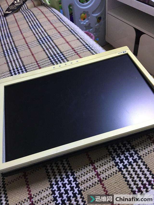

  前段时间朋友的电脑显示器坏掉了,放到了我这里,让我帮忙看一下。这个显示器还有些年头了,还是恩伯尔牌子的,这个故障的情况是接电后点亮几秒钟后黑屏。观众们能推断到哪里坏掉了吗?

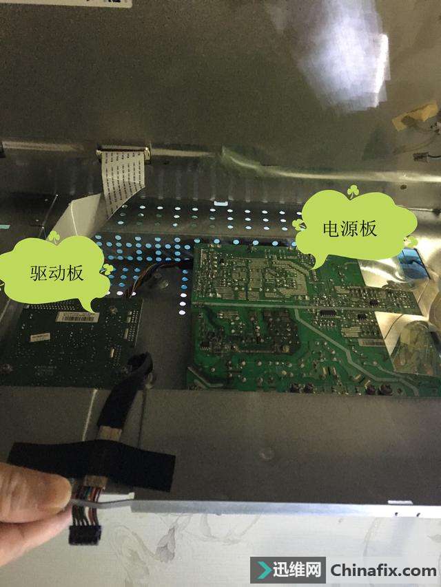

  拆开显示器,首先看到的是一层屏蔽罩,拿掉屏蔽罩,基本上市面上的显示器内部就两部分,电源板和驱动板。
坏掉的显示器
显示器内部线路板

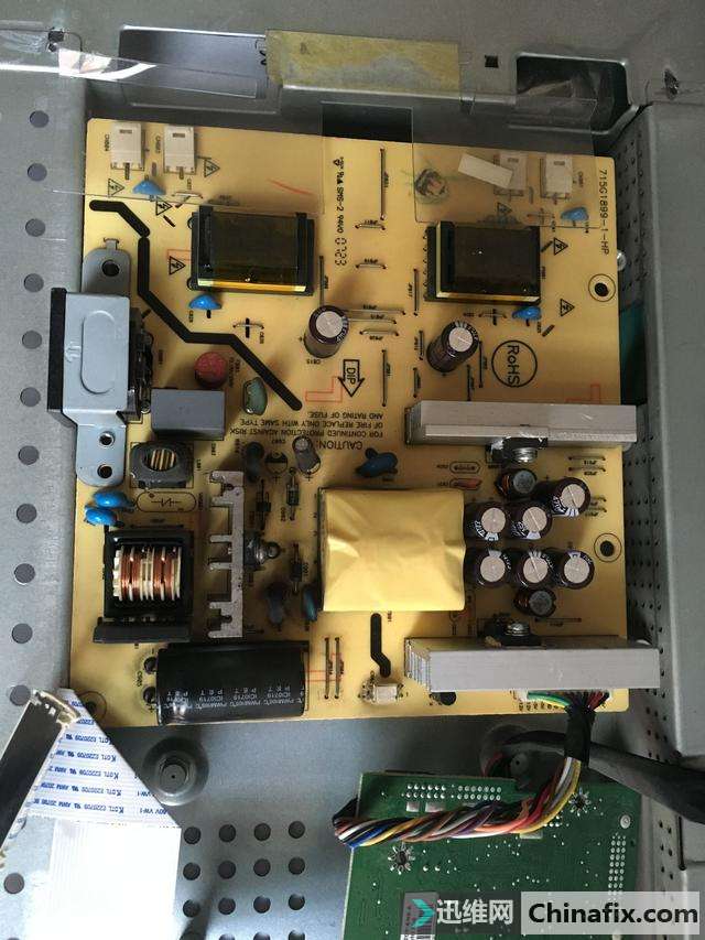

  电源板的作用一是为驱动板提供低压电源,二是为led灯管提供高压,注意,是高压。
  驱动板的作用是将显卡传来的模拟信号转换成为显示屏可以显示的数字信号。

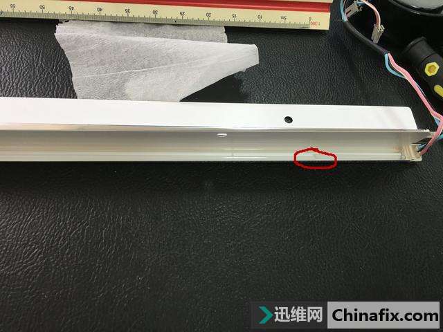

  那么我们的这台显示器接电后点亮几秒钟后黑屏。要从电源板和LED灯管方面入手排查。故障出在了电源板的高压驱动部分和灯管上。
  我用万能电源板替换后发现故障依旧存在,证明了故障出现在了灯管上。拆开显示屏,果然。
断裂的LED灯管
  当显示器点亮的时候,电源板发现有一颗灯管发生断路,从而切断电源进入到保护状态。所以才会产生点亮了几秒有黑屏的情况。
电源板的正面

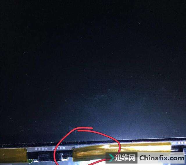

  网上购买相同规格的led灯管,花了20多元买了四颗灯管回来。之后把灯管装回显示屏,这里一定要注意,不要强行拉扯屏幕排线,不要强行拉扯屏幕排线,不要强行拉扯屏幕排线重要的事说三遍。。不然就会出现排线从屏幕上被扯下来的情况,那就麻烦了,排线是通过热压的方法热压上去的,如果排线掉了,那基本无救。一定要小心!

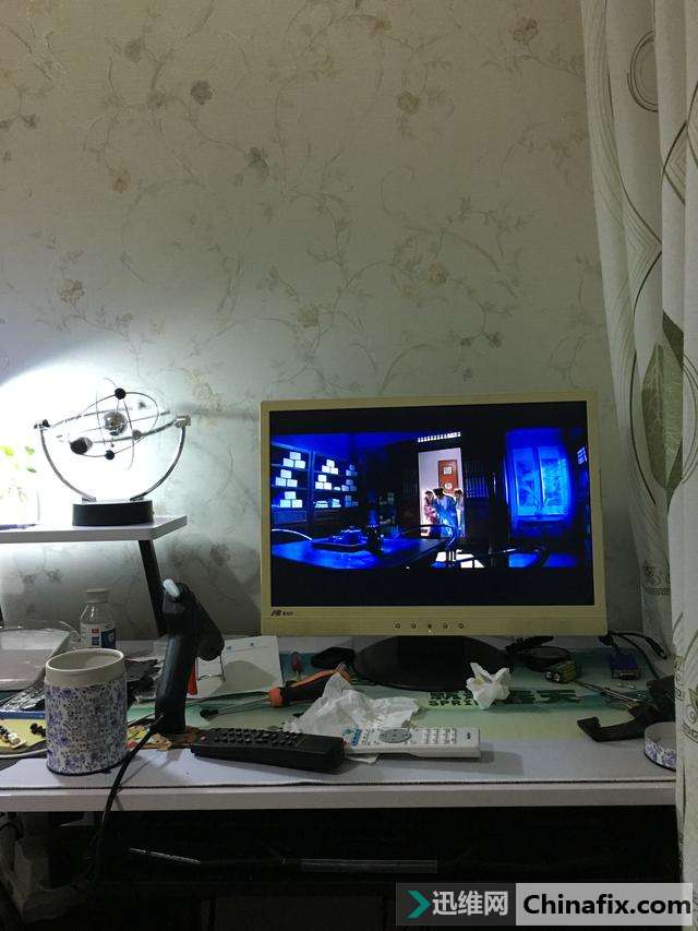

已经修好的显示器总结
