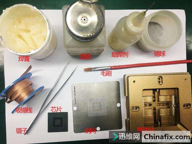

植锡所需工具

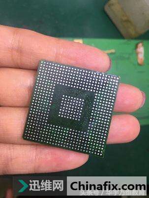

  2,运用烙铁对芯片上的锡球进行简单清洁。
  3,用吸锡线再次对芯片上的锡点进行再次清洁,直到清洁平整。(可以用手触摸一下,不划手即可)

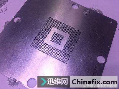

  6,找一张合适的钢网(清洁后的钢网),对应芯片的锡点,将钢网与锡点对应。

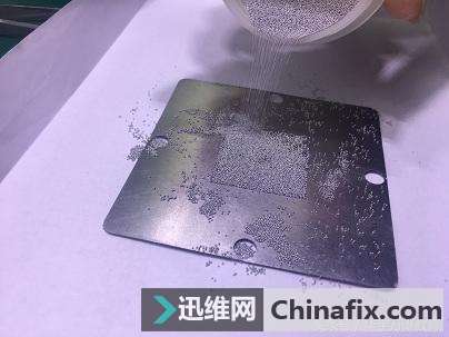

  7,需要分清芯片所需锡球的大小,将合适的锡球轻撒在钢网上。
  8,把撒在钢网上的锡球吹到合适的点位。锡球归位后,拿出钢网。

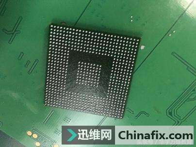

  9,观察锡球是否全部对应在合适的点位,如果有缺的或偏的将其补齐即可。

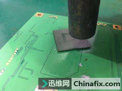

  10,用风枪进行加热,直到锡球融化在焊点上。观察是否全部融化。
  11,融化之后,对芯片添加助焊剂,再次进行加热,加热完成后观察锡球是否全部归位。如果全部归位,芯片植球就算完成。(芯片上所有锡点的大小必须一样)
