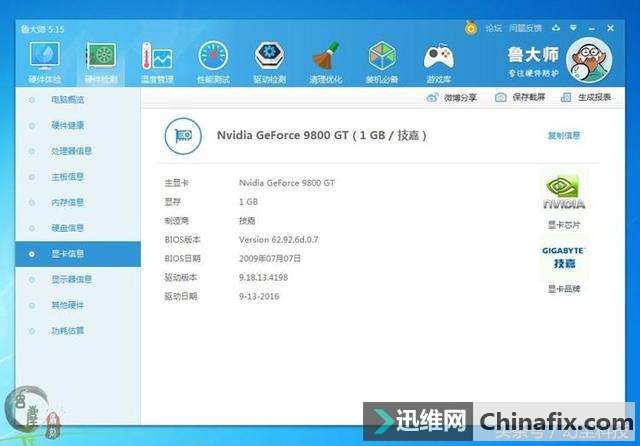

  技嘉的9800GT显卡,想当年也算是中,高端显卡了,尤其是1G显存的。

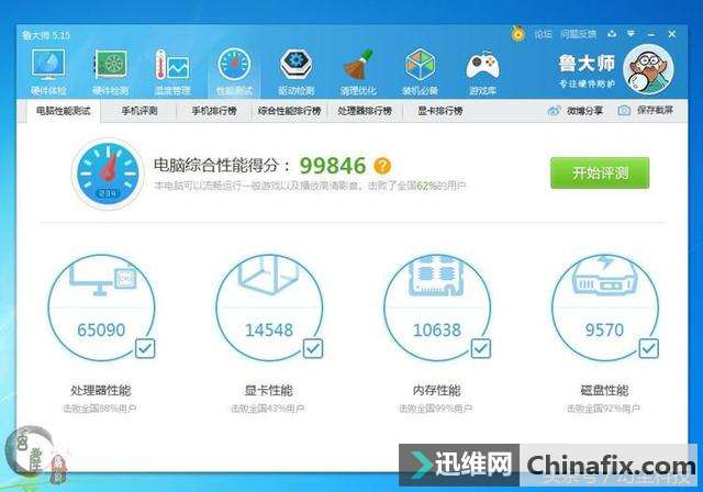

  先看一下鲁大师的得分,显卡得分为14548。

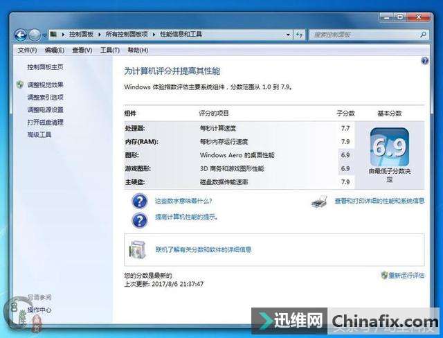

  再看一下Win7系统的打分,其中显卡方面得到6.9分。

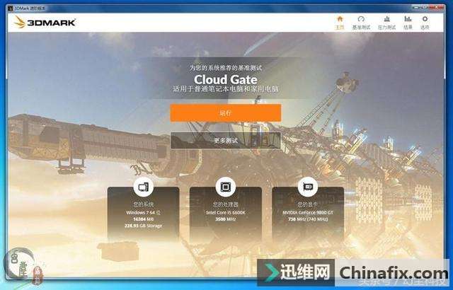

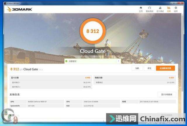

  最后来个专业级的,在3DMARK软件中,CG得分为8312。

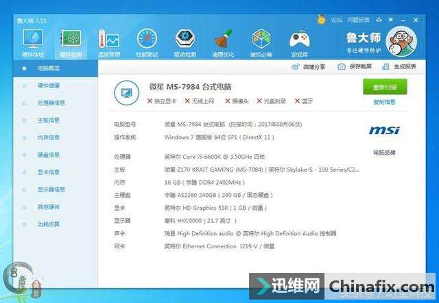

  I5 6600K处理器运用的核显是英特尔HD Graphics 530,显存我这里也设置为1G。鲁大师显卡得分为15240,这个得分与9800GT显卡其实差不了多少。

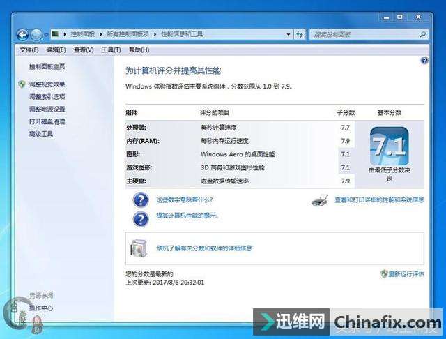

  Win7系统自带的得分差距就很明显了,显卡项为7.1分。

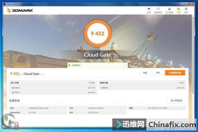

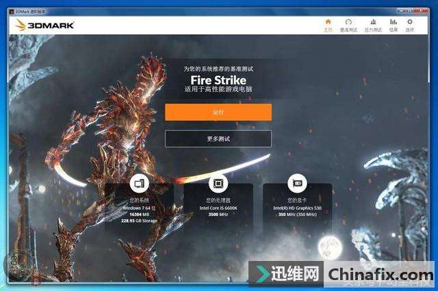

  最最重要的就是3DMARK软件的得分了,在默认状态下英特尔HD Graphics 530显卡推荐的竟然是FS测试,而9800GT显卡推荐的却是CG测试,为了方便对比,我这里也只测CG这项,最终得分为9452。
  由此可见,英特尔HD Graphics 530显卡性能要高于9800GT,尤其在专业软件3DMARK测试中,530更是出色,要知道FS与CG是相差是很大的。
