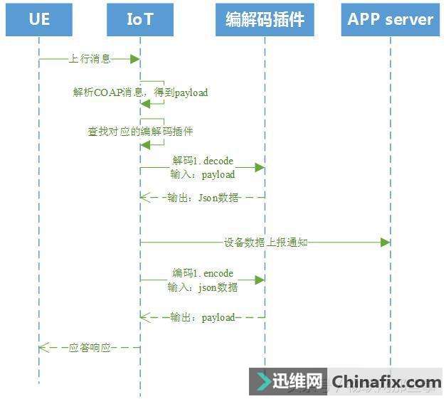

数据上报流程
 流程:
  1,南向设备采集数据、并将数据按自定义规则进行编码,例如:将温湿度实时数据编码成000102;
  2,设备通过串口,以AT命令的形式,发送已编码数据到NB-IoT模组或SoftRadio模拟器。
  3, NB-IoT芯片/模组或SoftRadio模拟器,接收到AT命令后,将payload后,自动封装为CoAP协议的消息,并发送给事先配置的物联网平台;
  4, 物联网平台收到数据后,自动解析CoAP协议包,根据设备profile文件,找到匹配的编解码插件,对payload进行解析,解析为与设备profile中描述的service匹配的json数据,并存于平台之上;
  5, 使用服务器通过北向数据查询接口(RESTful)获得平台上的数据;同时也可以提前调用订阅接口,对数据变化进行订阅,则之后所有的数据变化,平台都会通过POST消息,发送到制定的服务器。
