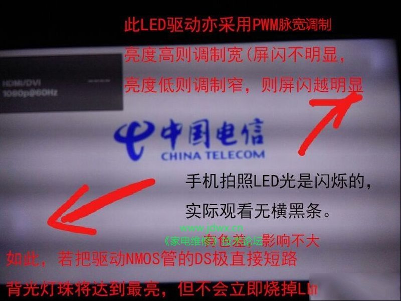

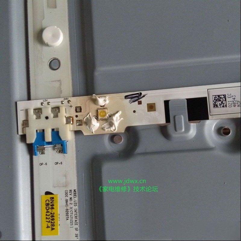

摘要: 收到同行送来的故障机壹台39寸液晶电视,故障是LED背光灯条不亮,刚好我手头上有两套破屏32和48寸的拆机灯条,正好可以拆换上。并调整减小了LED驱动亮度,延长LED寿命的措施。具体过程如下下图所示,最后说明一下当前LE ...
    收到同行送来的故障机壹台39寸液晶电视,故障是LED背光灯条不亮,刚好我手头上有两套破屏32和48寸的拆机灯条,正好可以拆换上。并调整减小了LED驱动亮度,延长LED寿命的措施。具体过程如下下图所示,最后说明一下当前LED背光普遍是PWM调制亮度,此机及用手机拍摄低亮度下屏闪“严重”,但对比我的LG LED电视屏闪不明显,目前还不知道是何原因。

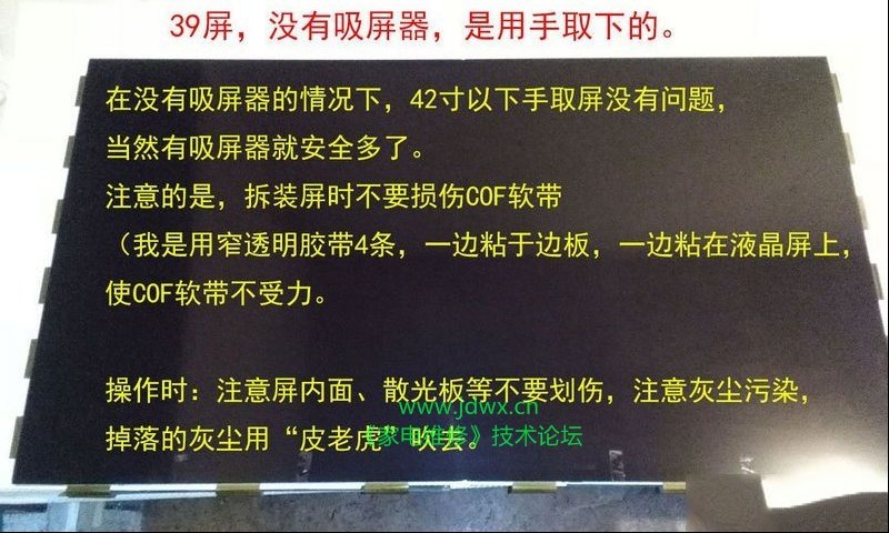

  这个39寸液晶屏,没有吸屏器,是用手取下的。

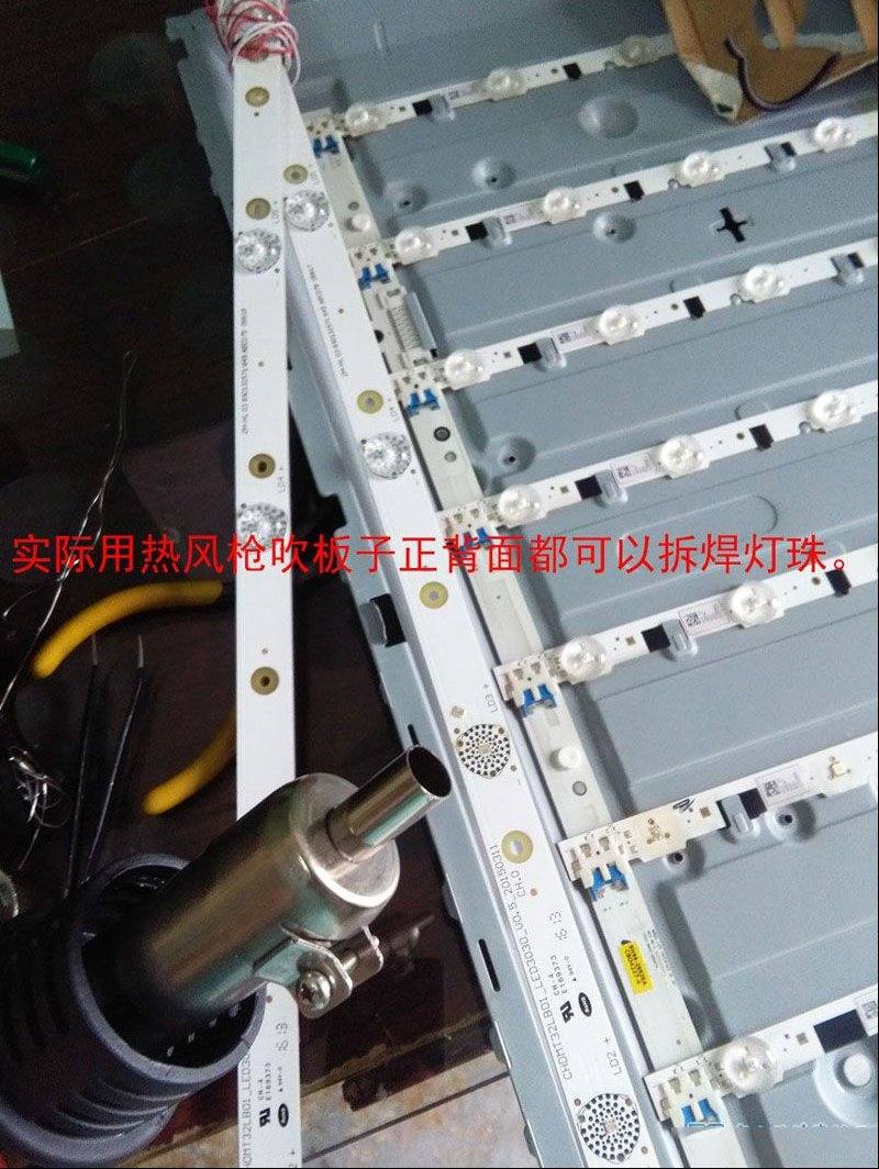

  实际用热风枪吹板子从正面和背面都可以拆焊灯珠

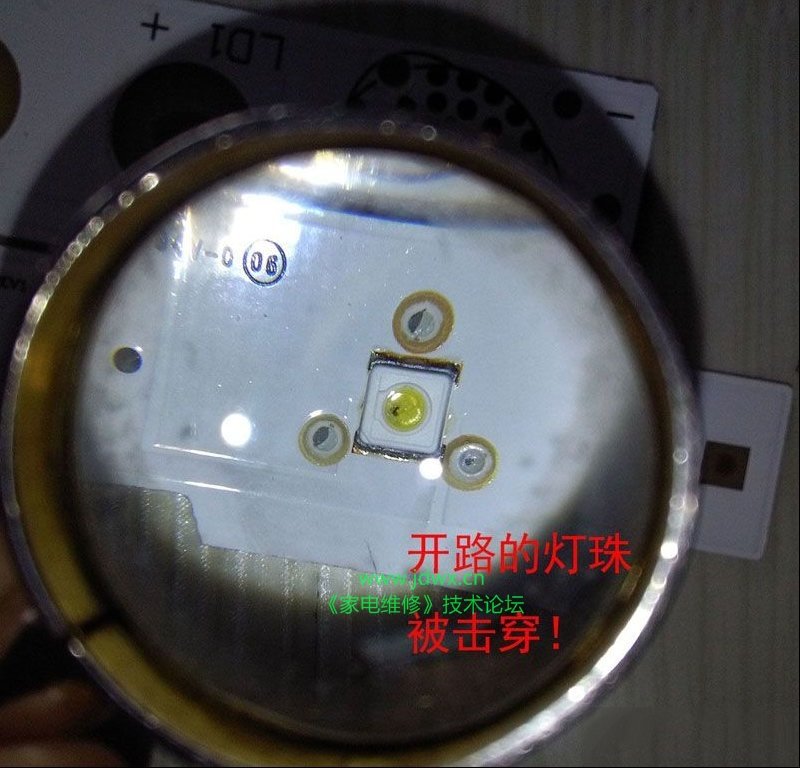

  开路的灯珠被击穿
  换上的一颗灯珠(其他灯条上拆的,亮度、色差不大,信越胶用来固定灯帽,外边涂一点AB胶)

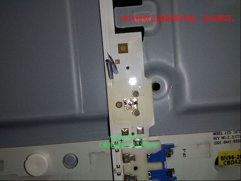

  热风枪吹正面拆焊灯珠,没有损坏。
  原来的灯珠和新换的灯珠亮度相当,有点色差,万用表3V亮

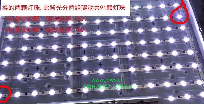

  换的两颗灯珠,此背光分两组驱动共91颗灯珠。
