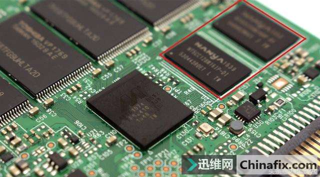

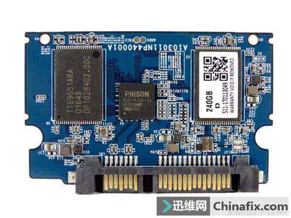

  下图中位于主控旁边,红圈内的就是DRAM缓存。外置缓存是相对于主控内集成的小容量SRAM缓存而言,主要用于存储固态硬盘运行所需的FTL转换表。
  外置缓存对于固态硬盘来说并不是必须的部件,过去SandForce主控就不需要外置缓存。外置缓存能提高固态硬盘的随机读写能力,如果减去这一部件可以节约一些制造成本,当然这还需要主控自身支持才行。

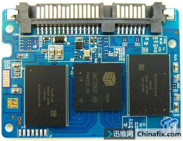

  对比测试当中的闪迪加强版(SanDisk 固态硬盘 Plus)和Z410(SanDisk Z410)运用的是SM2256主控硬件方案,搭配了与东芝合资闪存厂生产的15nm TLC闪存。国内一些运用SMI主控的小厂一般是运用SM2258搭配美光白片闪存,性能会比闪迪这个方案更差一些。

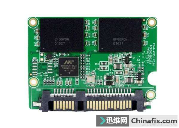

  对比测试当中的现代蓝宝石运用的是Marvell 88NV1120主控方案,这是Marvell给没有独立研究能力的通路厂商准备的公版方案。这块现代固态硬盘应该是纯粹的贴牌货,闪存是没有原厂标的白片,据Tom’Hardware猜测有可能来自东芝。国内小厂有运用88NV1120主控搭配SK Hynix TLC闪存的型号。

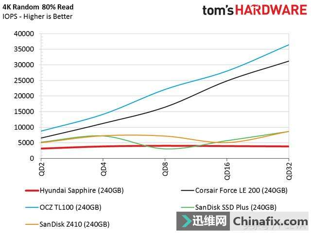

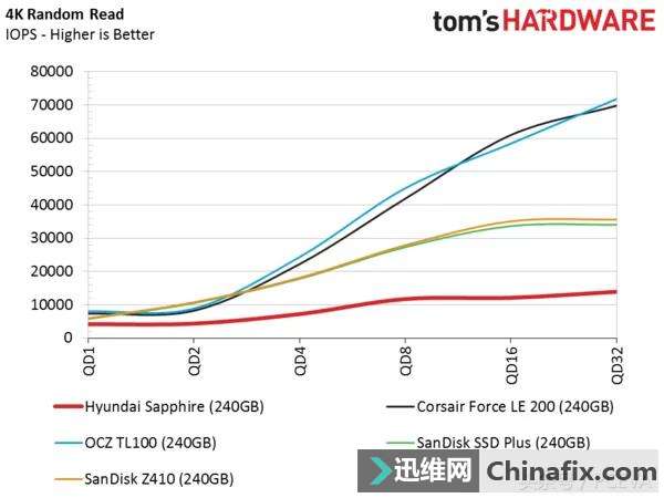

  下面来通过对比测试看看三种低成本固态硬盘方案谁更强。首先是4K随机读取性能:88NV1120方案垫底,低队列深度下PS3111与SM2256不相上下,提高负载后PS3111表现最佳。

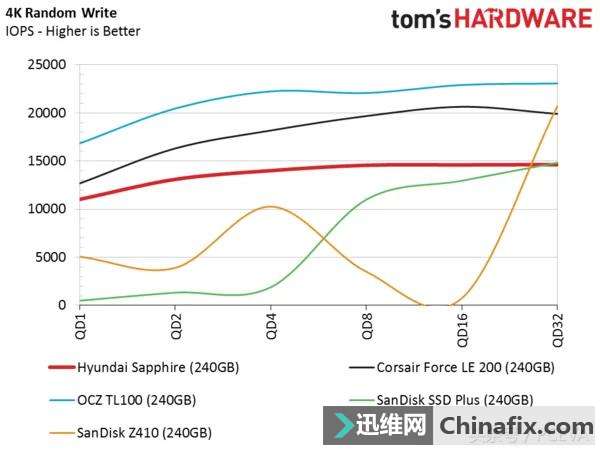

  4K随机写入性能:SM2256表现诡异,可以被认为是最烂的;NV1120方案居中,PS3111方案表现最好,尤其是东芝饥饿鲨定制固件成绩最佳。

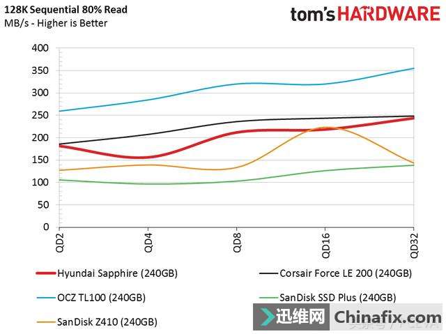

  混合读写对固态硬盘的考验最为明显,也是固态硬盘主控最难优化的性能。128K区块持续80%读取20%写入测试:PS3111的东芝定制固件最佳,SM2256方案最差,NV1120依然站中间。
  4K随机80%读取20%写入测试:PS3111依然表现最佳,SM2256和NV1120表现不好。无外置缓存规划意味着主控需要频繁在内部SRAM和闪存之间交换FTL表,优化不好的话很容易影响性能。
