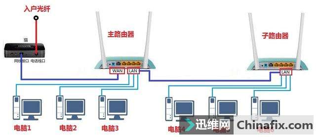

  多个路由器级联,必须有一个路由器作为主路由器,通常是连接光猫或者是入户光纤的第一个路由器,即主路由器,其设置方式可参考小编的另一篇文章[三分钟学会路由器各参数功能及设置方式], 我们今天主要是介绍子路由器的接线方式与参数设置,小编为大家画了一个简单的双路由器级联示意图:
双路由器级联示意图
  路由器级联的接线方式很简单:下一级路由器WAN口连接上一级路由器其中一个LAN口,以此类推!
  可见串接路由器的接线其实很简单,所以复杂之处在于多个路由器的具体参数该如何设置,下面小编就来详细说明该如何设置各路由器的参数!

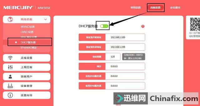

  1. 开启各路由器的DHCP服务器
  A. 如果是新路由器的DHCP服务器开启方式:
新式路由器的DHCP服务器开启
  B. 如果是老版路由器,我们需要手动开启各路由器的DHCP功能,详见下图:\
老式路由器的DHCP服务器开启

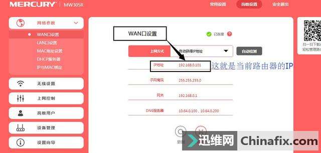

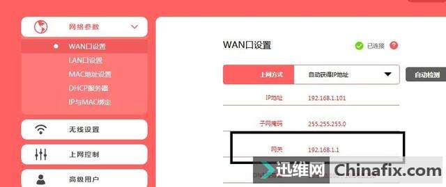

  2.查看上一级路由器的IP地址,路由器LAN口的IP地址
  这两个地址代表不一样的意思,千万要分清楚,在设置子路由器的时候有用,图中也会做详细说明,再三强调:一定要分清楚并学会如何查看!
  查看方式区别不大,我们这里以新版路由器为例,路由器的IP地址:

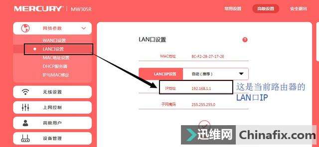

  路由器的LAN口IP地址(这个IP可以手动设置的,但要服从下面所述的原则):
  这里我们来说明路由器的IP地址,路由器LAN口的IP地址在串接路由器时的设置原则:
  A、路由器的IP地址和LAN口的IP地址段不能相同,即前三段不能完全相同,如图中的:
  路由器IP:192.168.0.101 路由器LAN口IP:192.168.1.1
  第三段一个是0,一个是1,不完全相同,符合规则
  一般上前两段我们用192.168.就够了,第三段我们都可以手动修改

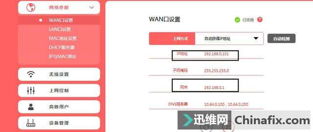

  B、路由器的IP地址和默认网关必须在同一地址段内,即前三段IP数字要相同,如:

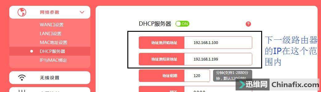

  C、下一级路由器的IP地址肯定是在上一级路由器的DHCP服务器地址池范围内(可手动设置,可自动获得):
  D、下一级路由器的默认网关必须是上一级路由器的LAN口IP地址(可手动设置,可自动获得),默认网关如下:
  E、下一级路由器的上网方式要设置成:自动获得IP地址,有些路由器又叫做动态IP上网、DHCP上网、自动获得等等

  LAN口IP地址修改原则:
上一级路由器的LAN口IP地址是:192.168.1.1时,下一级路由器的LAN口IP地址只能修改为:192.168.2.1、192.168.3.1、192.168.4.1、192.168.254.1(最大只能修改为:192.168.254.1)

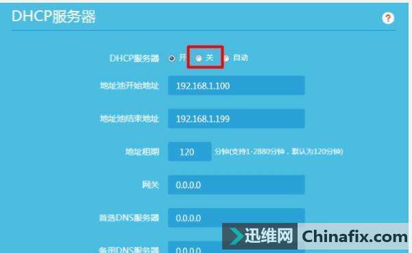

  一、级联路由器,把路由器做交换机扩展网络的接线方式
  级联路由器做交换机扩展网络接线图:下一级路由器LAN口接上一级路由器LAN口
  二、参数设置原则
  因为上半骗设置参数的入口已详细介绍,这里只说明原则,不再附加多余图示
  A、第二个路由器上的“无线名称”、“无线密码”不能与第一个路由器的“无线名称”、“无线密码”相同
  B、下一级路由器的“LAN口设置”为“手动”,LAN口IP地址设置原则:
若上一级路由器的LAN口IP地址是:192.168.1.1时,下一级路由器的LAN口IP地址可以修改为:192.168.1.2;
若上一级路由器的LAN口IP地址是:192.168.0.1时,下一级路由器的LAN口IP地址可以修改为:192.168.0.2;
若上一级路由器的LAN口IP地址是:192.168.2.1时,下一级路由器的LAN口IP地址可以修改为:192.168.2.2;
以此类推!
  C、关闭第二个路由器的DHCP服务器:
