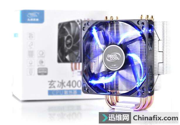

  现在PWM调速已经成为主流支持的智能调速方法,百元级别的侧吹散热上运用的大多是PWM调速风扇,它的主要特点就是运用4针电源接口。

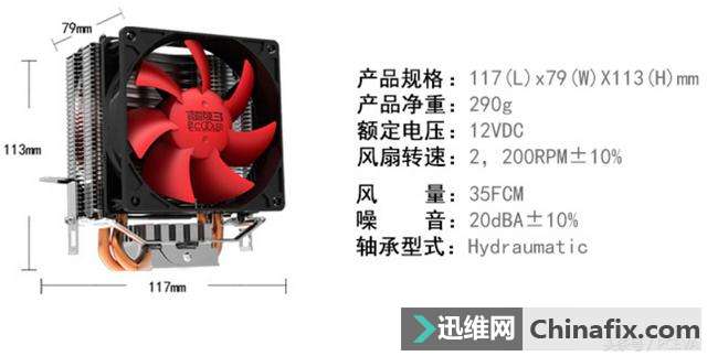

  而入门级散热的风扇通常是3针接口,不具备PWM调速能力,但仍旧能通过电压调速。
  听起来是不是有一种感觉:DC调压比PWM调频还要先进?只要3针就能实现电压调速,为何还要发展4针PWM调速呢?它们二者有何分别,不同主板的支持又有哪些异同?

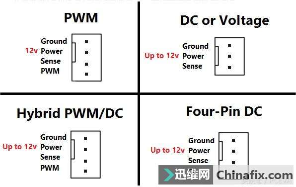

  4针与3针风扇都包含电源、地线、转速感应三条线,4针风扇多出的一针是PWM控制线。PWM控制线上运用5V脉冲电压告知风扇如何调节占空比。

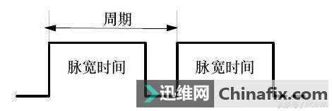

  “占空比”通常指高电平占周期的百分比,比如在4毫秒周期内高电平持续了3毫秒,则占空比为75%。通过调节占空比就可以调节风扇的转速。

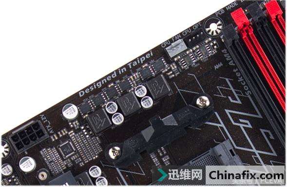

  主板上的风扇插座有四种类型,PWM调速、电压调速、PWM/电压混合调速、4Pin电压调速。前两种比较简单,PWM调速插座的电源线始终输出12V电压,通过PWM控制线调节占空比完成对风扇转速的控制;电压调速插座依靠改变电源线的输出电压来改变风扇转速,主板通过感应线的转速读数回馈,来决定是否继续调整电压。
  在某些主板上拥有PWM/电压混合调速4针插座,既可以连接3针风扇进行电压调速,也可以连接4针PWM风扇进行PWM调速或电压调速,有些主板能够自动识别风扇类型,当检测到4针风扇时会自动运用PWM调速方法。4针电压调速相对少见,他是在第四针上持续输出5V电压,能够让4针PWM风扇认为自己当前被要求全速运转,然后再通过调整调整电源针脚的输出电压,实现对PWM风扇进行DC电压调速。
