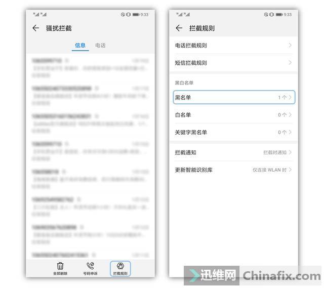

Case 2:骚扰拦截
确认短信是否被骚扰拦截,打开“信息 > 右上角更多> 骚扰拦截”,查看信息是否被拦截。
Case 3:号码黑名单
如果手机状态栏中有短信拦截提醒,可能是您之前误将发送方号码加入黑名单。请在“骚扰拦截”界面,点击“拦截规则 > 黑名单”,中将该号码从黑名单中删除。如果您的手机中还安装了其他可以拦截短信的应用,建议一并确认,并根据需要卸载相关应用。
