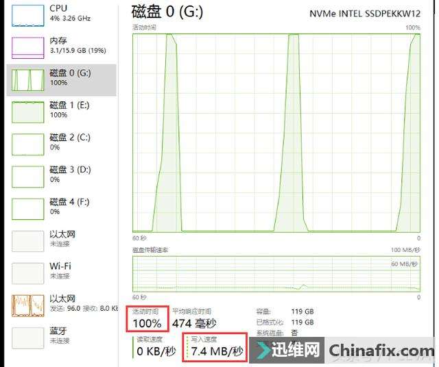

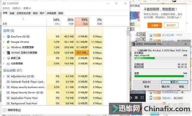

  有电脑EVA网友说他的Intel 600p固态硬盘在解压文件的时候同时观看直播会非常卡,这时候硬盘带宽仅有不到80MB/s,硬盘占用率却达到了99%:
  任务管理器中现实的硬盘速度是读取和写入速度的总和,固态硬盘同时处理读取和写入的效率要比单独读取或单独写入都要低,所以即便硬盘已经使出了吃奶的劲儿,速度有跑分时那么漂亮。

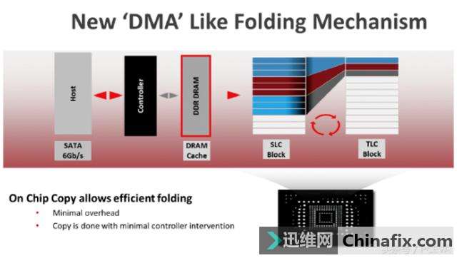

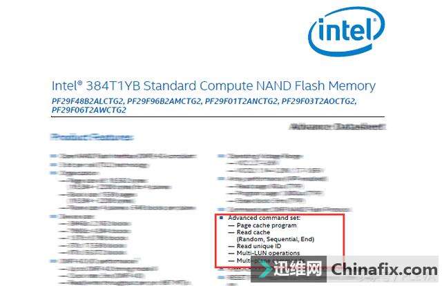

  另一方面,Intel 600p运用的3D TLC闪存缺少了一项十分重要的提速技术:Copy Back
  电脑EVA论坛曾对此做过详细的专业分析,闪存的Copy Back特性就像IDE硬盘时代引入的DMA特性一样,能够大幅提升硬盘性能。
  Copy Back的奥妙在于数据从SLC缓存向TLC闪存释放的过程,可以无需主控全程参与,数据搬运在闪存芯片内部就可以完成,大幅提升了效率。而Intel 600p上所用的闪存恰好不支持Copy Back。
  经过电脑EVA领袖玩家neeyuese独家测试工具的分析,Intel 600p 128G在不引发卡慢的前提下能承受的最大持续写入是11MB/s,这意味着只要百兆宽带满速下载,同时再做点其他工作的话就可能发生卡慢了!这时写入速度会时不时掉落到个位数,磁盘占用率100%,想不卡都难!
  256GB的Intel 600p要好上一些,但也不过能承受22MB/s的持续写入,超过这个数值,一旦SLC缓存用完就会间歇性卡慢。

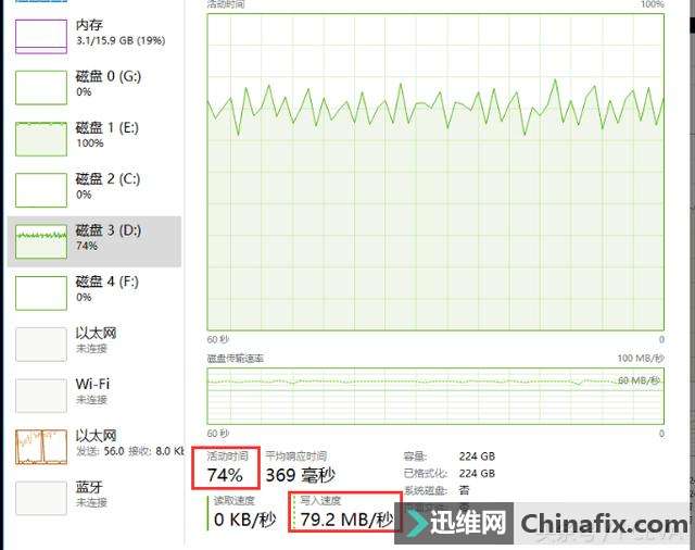

  当然现在更多的TLC固态硬盘都已经支持Copy Back,电脑EVA测试的另外一款240GB容量的普通SATA接口TLC固态硬盘就能承受最高80MB/s的持续写入而不产生100%占用和间歇性卡慢:
  虽然NVMe协议和电脑Ie协议释放了固态硬盘外部接口带宽,但内部数据处理能力依然会依型号不同而有各自的局限,入门级的TLC NVMe固态硬盘在重度写入下未必能比SATA接口固态硬盘更高效。
