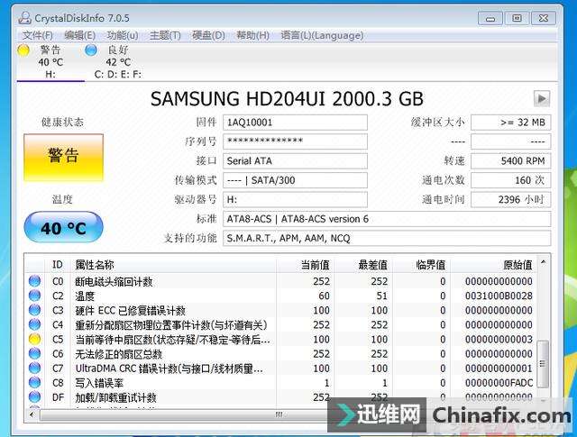

      如果你正在用着电脑突然停电,建议检查一下SMART信息C5,因为有可能要出大事了。
  硬盘运用较长时间后通过HDTune或CrystalDiskInfo软件查看SMART信息有可能发现C5或05警告。C5是出现坏道的预兆,而当05出现的时候就是坏道已经形成,并用备用块进行了替换,数据有可能已经丢失。下图所示为三星2TB硬盘C5出现黄色警告,原始值为3,而正常数字应该是0。
  出现C5表明硬盘部分扇区的状态不稳定,有可能是写入失败造成,硬盘会在稍后再次尝试写入。如果多次写入失败硬盘会判定这里出现坏道,C5(状态存疑)就会转换为05(确定坏道并通过重映射用好的区域替代他)。
  C5有可能因异常断电而产生,备份数据后对硬盘进行一次全盘慢速格式化通常能够消除C5。如果C5自行消失有可能是硬盘排除了扇区的故障嫌疑,也有可能是被重映射转化成了05。如果C5快速上涨,或者C5项出现数值后长期保持不变,就要注意备份硬盘数据,考虑更换新硬盘了。
