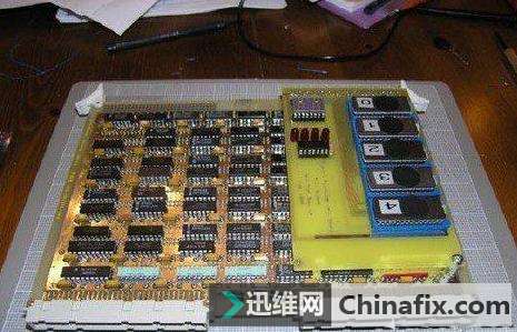

  一位国外的编译器开发者用200多块74系列的TTL集成电路通过纯手工制造的处理器,这款在家制造的处理器可以支持完整的硬件地址转换、内存影射IO和DMA,并且支持多进程,主频“高达”3MHz;该处理器采用8位地址总线,每个进程拥有128K地址空间,其中包括32个2K的数据页和32个2K的代码页,这些地址影射到22位的物理地址空间中,如果算上外部设备的地址空间就是23位物理地址空间

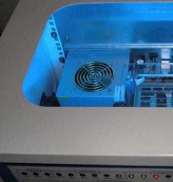

  运行中的纯手工计算机发出悠悠的蓝光

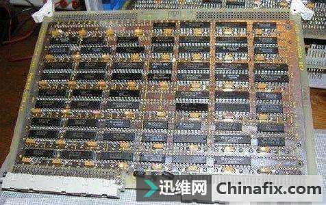

  ALU/寄存器板的元件面,上面安插了大量的74系列芯片,据说在美军的一些设备里还有用这些芯片搭建的处理模块

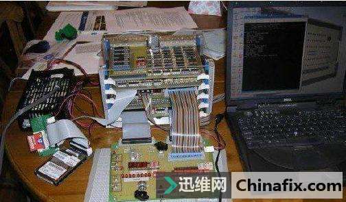

  这个是控制板

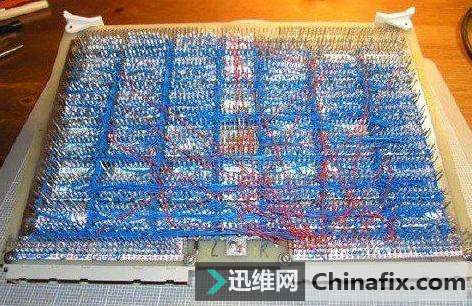

  由于没有运用印刷电路板,只是用了洞洞板。所以各个元件之间的连接就靠这些密密麻麻的飞线来连接,已经不能用根来形容了,而是用一大把一大把,两块面板加起来估计也得有2000+了吧。

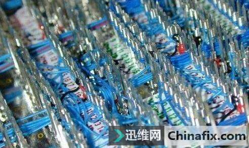

  每一根飞线的细节

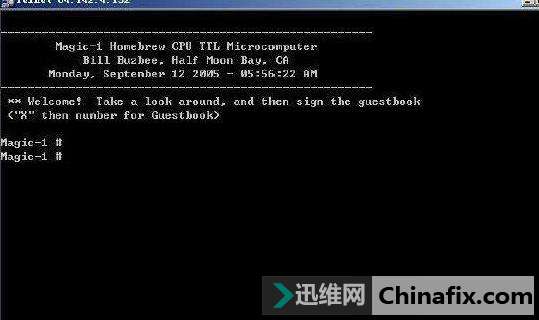

  采用这个处理器的计算机包括两个串口和一块20M的1.3吋硬盘和另一块30M硬盘。还特地的开发了一个和该cpu匹配的C编译器,并且编写了该计算机的操作系统,拥有网络连接能力,不过没有图像处理和输出的能力,只能通过网络Telnet终端控制。
