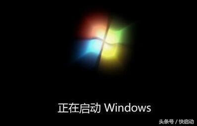

  1、电脑开机进系统,上个厕所回来还得坐等
  小伙伴是不是发现自己的电脑开机之后就可以先去忙别的事儿,实在慢,可以让你上个厕所,吃个早餐之后,你的电脑才能正常开机运用,这开机缓冲期确实有点点长哦。
  其实早餐电脑开机进系统缓慢的根源就是系统加载启动太慢了,首先我们需要检查下自己电脑内存容易否过于小,因为我们启动系统之后会加载大量的驱动、系统文件,内存作为重要的交换文件“暂存地”,那要是内存容量太小的话,系统要将大量的数据交换需要,只能一个个处理,所以速度自然快不起来哦。
  当然,除了内存大小会影响系统开机进度,当然硬盘速度也是一个关键点,因为系统启动的时候磁盘的读写操作也十分频繁,所以固态硬盘那么受欢迎的原因,因为ssd配置的电脑几乎都超快速进系统的,而运用机械硬盘则需要读超久的盘才能完成正常启动哦。
  其实影响开机进度的还是就是处理器,虽说处理器的快慢在系统启动过程中算最不重要的,但是没有对比就没有伤害,如果你现在运用的是收到其他维修同行的一台酷睿2 E6300之类的超级古董电脑,那就算你配置了多好的固态硬盘,那启动速度也是同样渣的。
  所以说实在渣的电脑就换新吧,要是还能拯救下的电脑可以考虑加个内存或者固态,cpu就不要考虑换了,不划算。不懂的故障记得跟小编讨论哦!!!

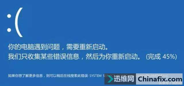

  3、电脑无缘无故就报错,或者一言不合就蓝屏
  要是电脑无缘无故就报错,或者一言不合就蓝屏的症状,大多数是内存可能损坏(建议更换个内存条试试)或者硬盘出现故障了(建议运用工具检测下硬盘)。这种是跟运行程序出错是不一样的,因为无预警的报错并不是因为性能不佳造成的,而是硬件故障或者损坏造成的。前者需要升级或者优化即可,后者基本就要考虑更换硬件了。一般这种情况是因为内存的某个颗粒出现损坏,亦或是硬盘某个簇出现坏块(很可能坏块是保存系统文件),造成数据读取出错,大家一定要紧张排除清楚,才不会造成更大的损失哦。

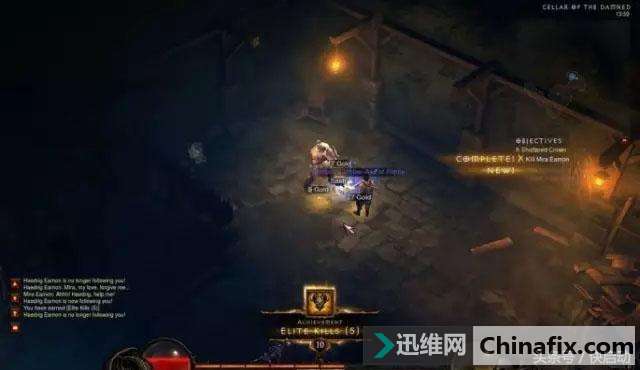

  4、玩游戏时数遍移动如蜗牛
  好多小伙伴跟小编反应,他们把游戏安装在电脑中打开运行之后,鼠标移动慢到不可描述,还以为是鼠标出故障了才出现这种情况呢。
  小编很镇定的告诉大家,不是哦,这是因为你的显卡性能不够好,游戏渲染计算不过来了,所以显示出来感觉就是鼠标的光标移动慢如蜗牛。如果想搞定这个故障需要做两方面的措施,一是降低分辨率,然后调整画质选项,尤其像同步(V-Sync同步)、全屏抗锯齿这些选项,尽量降低,这样在一定程度上可以改善一些,但这样游戏体验会差,因为画面略差。二是直接更换显卡,这种方法超级简单粗暴,大家有钱是可以任性一些的。
