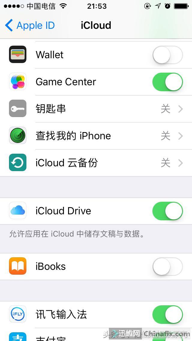

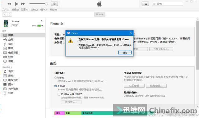

打开iTunes,数据线连接手机和电脑。点到上图界面。关闭查找我的iPhone,不然后果很严重。
关闭查找我的iPhone。

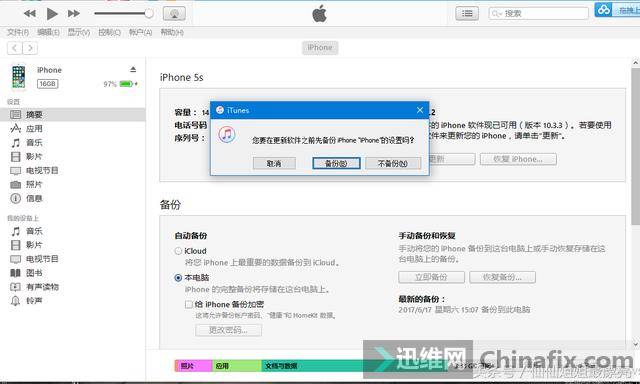

备份。
按shift,另一边手使用鼠标点击恢复我的iPhone,选择下载好的固件,iOS11也可以哦。按确定,等待即可。失败再重试。
