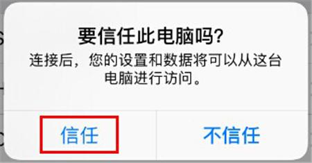

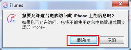

 1.连上iPhone手机,并授权,如图1;
图1
 2.点击继续,如图2;

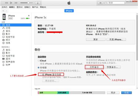

 3.点击“立即备份”进行备份,但注意备份时不要勾选“备份加密”,如图3;
图3

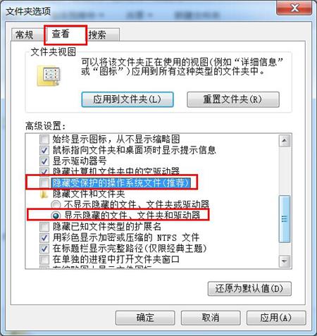

 1. 点击文件夹“查看”选项,取消“隐藏受保护的操作系统文件(推荐)”勾选,选择“显示隐藏的文件、文件夹和驱动器”,如图4;
图4

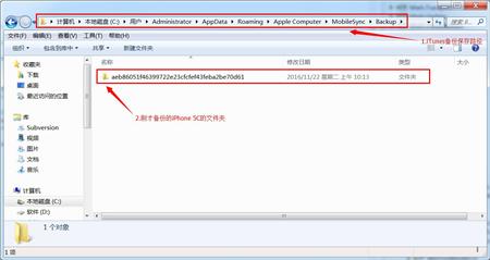

 2.iTunes备份默认路径在 Mac系统中为:资源库/Application Support/MobileSync/Backup;在XP系统中为:C:\Documents and Settings\用户名\Application Data\Apple Computer\MobileSync\Backup;在Window 7及以上系统中为: C:\Users\用户名\AppData\Roaming\Apple Computer\MobileSync\Backup,如图5;
图5

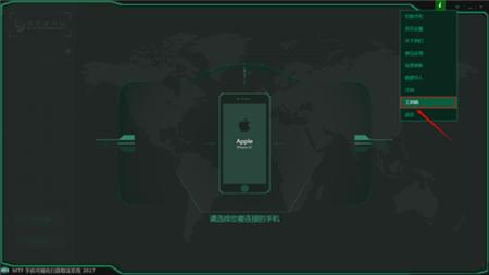

 1.打开MTF 手机可视化行踪取证系统,调出功能栏,选择“工具箱”,如图6;
图6

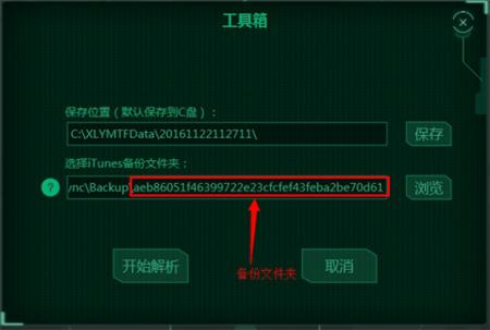

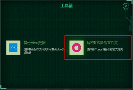

 2.点击“解密IOS备份文件夹”,如图7;
图7
 3. 默认解密保存位置在C盘,点击选择iTunes备份的原始文件夹,进行文件夹解密,如图8;
图8

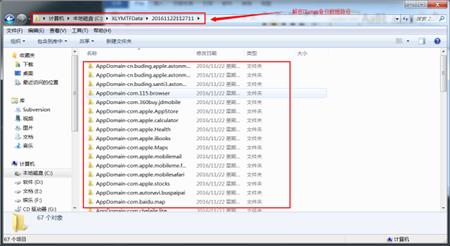

 1.打开解析文件夹,如图9;
图9

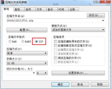

 2.选中“C:\XLYMTFData\20161122112711”所有内容,点击鼠标右键选择“添加到压缩文件”,压缩格式选择勾选“ZIP”,解析文件夹,如图10;
图10

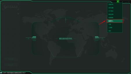

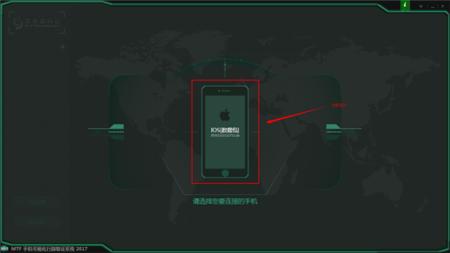

 1.打开MTF,调出功能栏选择“数据导入”,如图11;
图11

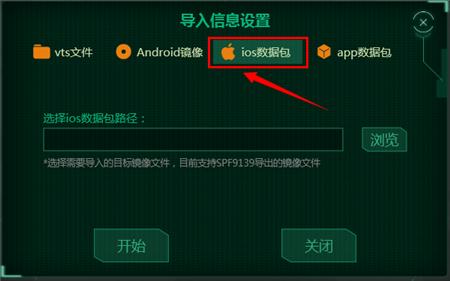

 2. 点击“浏览”,调出功能栏选择“数据导入”,选择“iOS数据包”,如图12;
图12

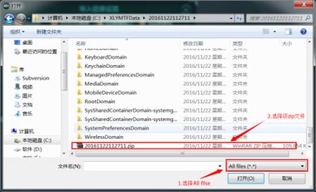

 3. 文件属性选择“All file”,选中之前压缩的zip文件,如图13;
图13

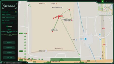

 5.数据解析完成以后,可以对该iPhone 5C手机中扫描到的行为信息及位置信息进行展示,如图15;
图15
