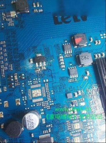

    收到同行送来的故障机壹台乐视S50Air液晶电视,故障表现为不开机。通电先试机,发现灯不亮,遥控键控无反应,拆机,测量电源板各个电压,24V、12V、36伏均正常,测主板接口bl-adj  blon/off无输出,ps-on有4伏输出。
          断定主板有问题,只能拆板维修了,正常情况下,开机电压是在遥控开机时才有的,因为乐视电视都是遥控才能开机,24V才能产生。现在是指示灯没有,也没有开机指令,是不会产生24V的,可是怎么会有24V呢,开机电压怎么会有4V呢?肯定是主板有问题了,测量主板各个供电时发现u202供电异常,3脚有5V输入,2脚却只有0.8V输出,怀疑后级有短路,测量也没有问题,试着更换U202(1117),上电开机,指示灯亮了,遥控开机指示灯进一步变亮,测量各电压均正常,上机测试一切正常。
