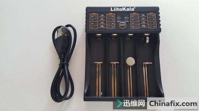

  拆快递包裹,十分简洁,一部裸机和micro数据线 ,遗憾没有说明书,好在可以去网上找。

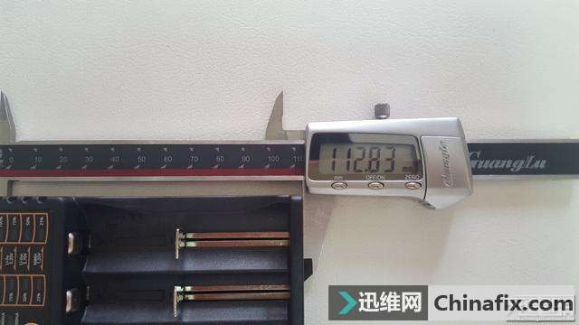

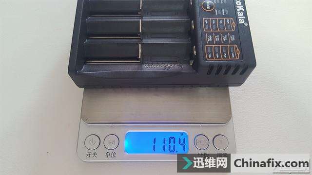

  充电线为60cm,22AWG,充电器本体尺寸112mm× 90mm×30mm(长/宽/高),单机重量110g。这种4槽的万能充电器算是很小巧的了。 做个类比相当于一部iPhone手机5s的重量,2个小米10000充电宝一代的体积。
  我们来看下细节,正极触点带有凸起和凹槽,凸起部门便于接触平头电池,凹槽接触尖头电池,增加接触面积和稳固性。

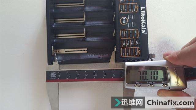

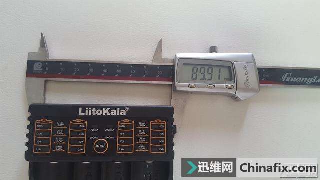

  负极为滑动弹簧导轨,推拉感真的很不错,顺滑不卡顿,不松驰,力度适宜,这一点值得称赞。比我用过的bc-3100和ic99充电器的滑动手感要好,实测夹持范围33~70mm。超过此长度范围就装不下,但已经包含了我们常用的各种镍氢和锂电池。

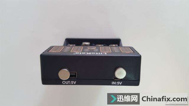

  由于是5V-DC输入,所以厂家就把充电头省了,避免像其他充电器带个12v的小电源。用磁铁测试了下五金件,正负极、滑动导轨和usb输出都有磁吸效应,micro输入口不吸。

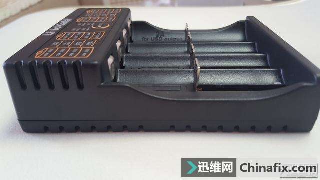

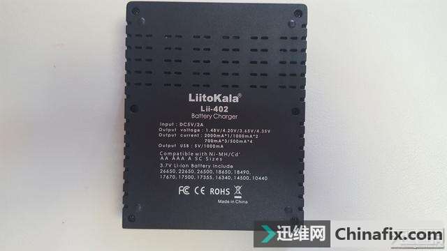

  背面有6颗螺丝固定,上方pcb区域和电池两侧有散热孔,底下是性能参数:
  1、输入电源:Micro USB DC 5V/2A
  2、输出电压: 1.42V
  4.2V±0.05V,
  3.65±0.05V
  4.35±0.05V
  3、输出电流: 2000mA*1 1000mA*2 700mA*3 500mA*4
  4、恒压充电,截止电流:<100m A;
  6、USB端口输出:5v 1000 m A

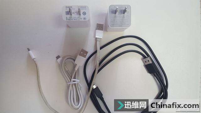

  要注意,如果用原装充电线那么不用特意挑选充电头,但若用手机数据线(我试用了微软1.6m线,华为荣耀7数据线,小米充电宝线配合魅族0830,乐视24BCN,华为FCP头全都不能启动充电器),请不要使用快充头,当然厂家建议是用5v 2A的充电头。

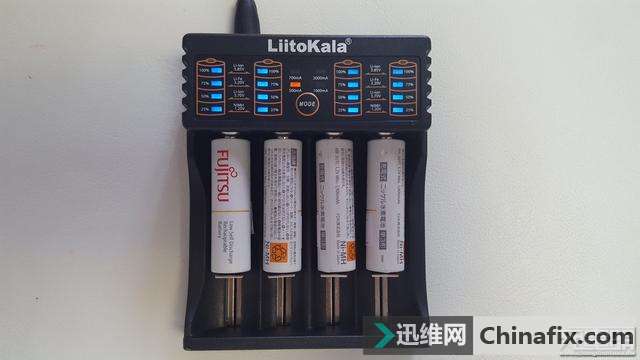

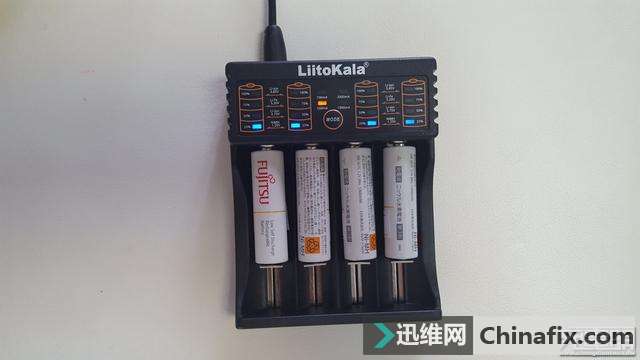

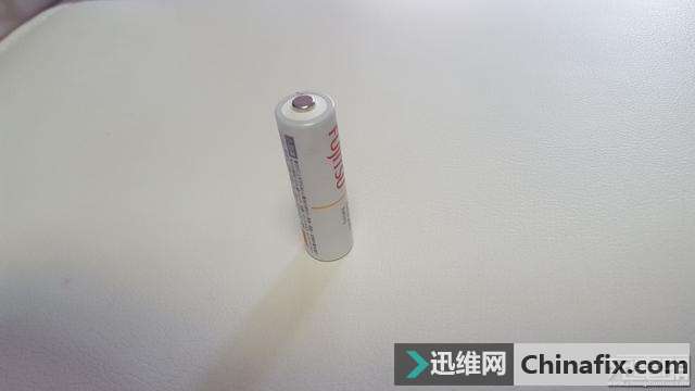

  同时放入4节1.35v的富士通电池,电池的一致很好。
  实测四节电池直到充满的第一节与最后一节相隔6分钟,充电的一致性还算很不错。

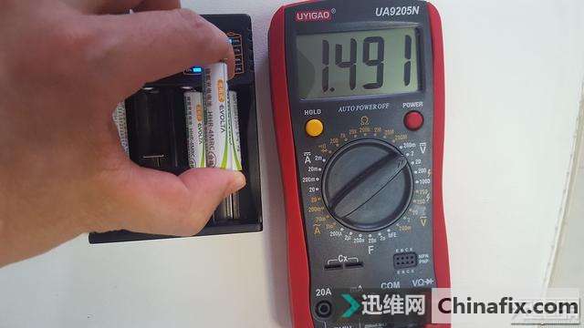

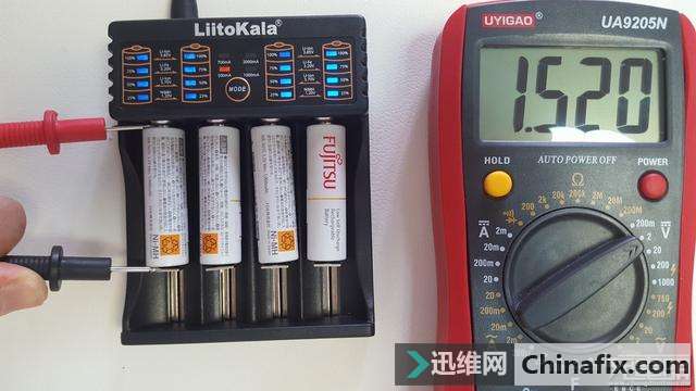

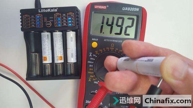

  中间充电过程监测下充电电压,此时临近充满为1.52V.
  拿下来测1.49V
  其他三个也都如此测试,电压数据基本一致。

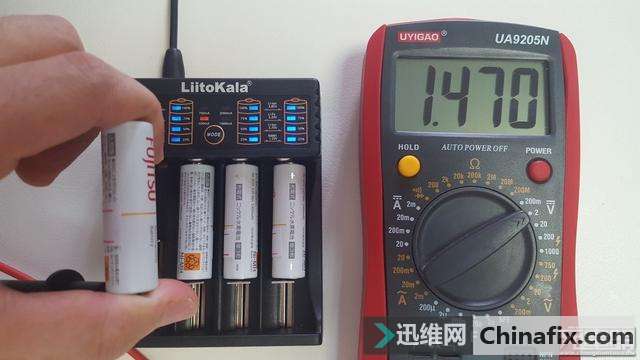

  充满后,灯不在闪烁,拿下来测试1.47V,此时电池温度温热,40-50度之间。
  电池冷却静止半小时,测电压1.43-1.44. 具体表头数据我就不贴图了。

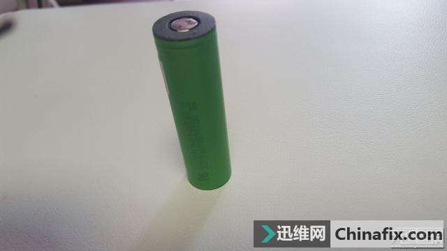

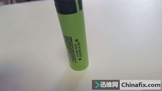

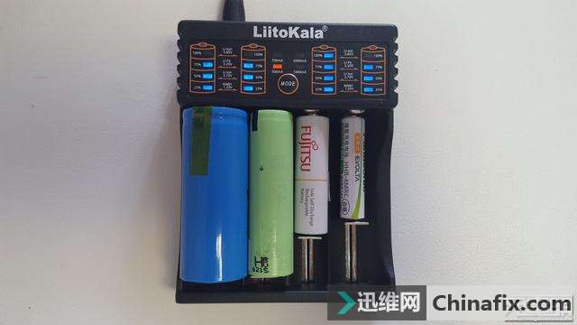

  下面测试充锂电池,分别为song vtc6 松下18650B。

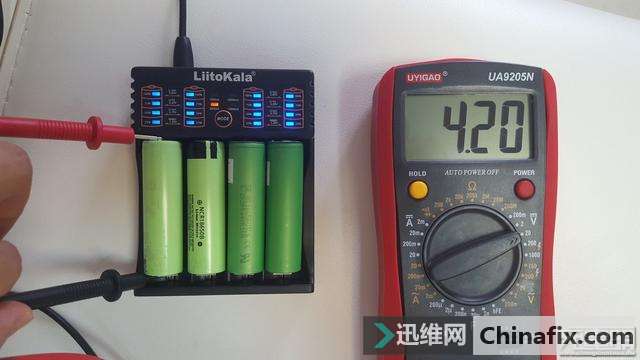

  默认3.7V充电,充满电压每节电池实测4.20-4.21V。

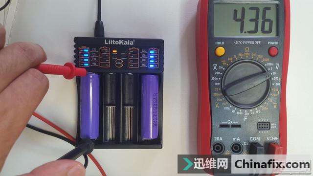

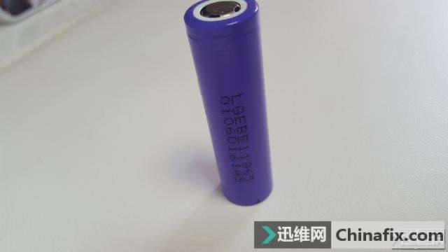

  为LGEBE118650 充电测试,设置4.35v充电,充满实测4.36左右跳动。
  3.2v磷酸铁理电池我手上也有,但电池老化,内阻太高 设置3.2v充电,测试电压从3.45瞬间升到4.0,不具有参考意义,也就不上图了。

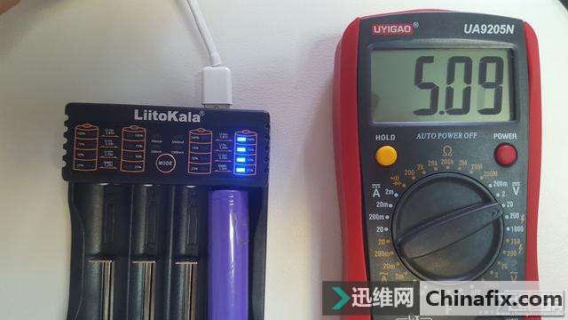

  充电器具有5V1A的输出口,但很遗憾只有放入第四个电池槽才有输出,带电量指示灯检测,其他三个没有,空载实测5.10左右跳动,带1A负载电压5.01,符合标值,电流再高肯定是不行了,因为毕竟只有一节18650供电。
  具体带负载的图片我就没拍摄了,因为多功能充电器本身带5V输出功能就算个添头,加之仅一节电池输出,3个电池槽位空着,实际意义不大。
