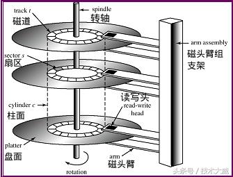

  1、盘面
  在前面的介绍中,我们知道硬盘的盘片一般用铝合金材料做基片,高速硬盘也可能用玻璃做基片。硬盘的每一个盘片都有两个盘面,即上、下盘面,一般每个盘面都会利用,都可以存储数据,成为有效盘片,也有极个别的硬盘盘面数为单数。每一个这样的有效盘面都有一个盘面号,按顺序从上至下从“0”开始依次编号。在硬盘系统中,盘面号又叫磁头号,因为每一个有效盘面都有一个对应的读写磁头。如果对此有疑问,可以查看之前的分享内容。

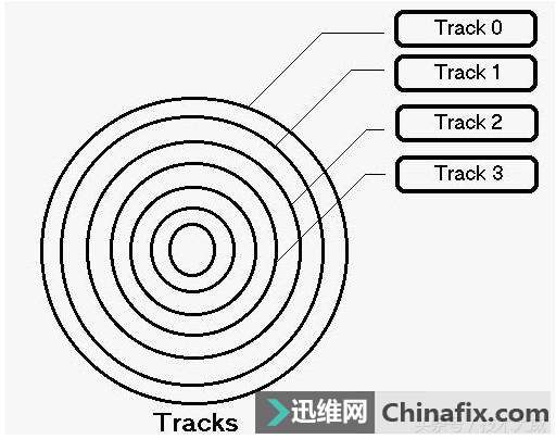

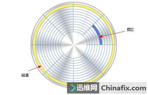

  2、磁道
  磁盘在格式化时被划分成许多同心圆,这些同心圆轨迹叫做磁道。磁道从外向内从0开始顺序编号。硬盘的每一个盘面有300~1 024个磁道,新式大容量硬盘每面的磁道数更多。信息以脉冲串的形式记录在这些轨迹中,这些同心圆不是连续记录数据,而是被划分成一段段的圆弧,这些圆弧的角速度一样。由于径向长度不一样导致线速度也不一样,外圈的线速度较内圈的线速度大,即同样的转速下,外圈在同样时间段里,划过的圆弧长度要比内圈 划过的圆弧长度大。每段圆弧叫做一个扇区,扇区从“1”开始编号,每个扇区中的数据作为一个单元同时读出或写入。一个标准的3.5寸硬盘盘面通常有几百到几千条磁道。磁道是“看”不见的,只是盘面上以特殊形式磁化了的一些磁化区,在磁盘格式化时就已规划完毕。
  3、柱面
  所有盘面上的同一磁道构成一个圆柱,通常称做柱面,每个圆柱上的磁头由上而下从“0”开始编号。数据的读/写按柱面进行,即磁头读/写数据时首先在同一柱面内从“0”磁头开始进行操作,依次向下在同一柱面的不同盘面即磁头上进行操作,只在同一柱面所有的磁头全部读/写完毕后磁头 才转移到下一柱面(同心圆的再往里的柱面),因为选取磁头只需通过电子切换即可,而选取柱面则必须通过机械切换。电子切换相当快比在机械上磁头向邻近磁道移动快得多,所以数据的读/写按柱面进行,而不按盘面进行。一个磁道写满数据后,就在同一柱面的下一个盘面来写,一个柱面写满后,才移到下一个扇区开始写数据。读数据也按照这种方式进行,这样就提高了硬盘的读/写效率。
  4、扇区
  我们使用的操作系统以扇区形式将信息存储在硬盘上,每个扇区包括512个字节的数据和一些其他信息。一个扇区有两个主要部分:存储数据地点的标识符和存储数据的数据段。
  标识符就是扇区头标,包括组成扇区三维地址的三个数字:1、盘面号:扇区所在的磁头(或盘面);2、柱面号:磁道,确定磁头的径向方向。3、扇区号:在磁道上的位置,用来确定数据在盘片圆圈上的位置。
  存储数据的数据段可分为数据和保护数据的纠错码(ECC)。在初始准备期间,计算机用512个虚拟信息字节(实际数据的存放地)和与这些虚拟信息字节相应的ECC数字填入这个部分。
