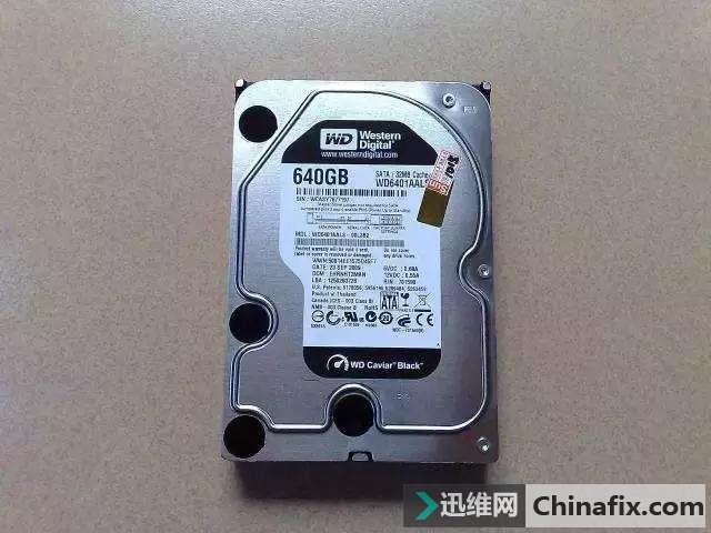

      相信大家都知道机械键盘轴体分颜色,可是大家知不知道,自己电脑里装的机械硬盘,同样分颜色的呢?
  插在你电脑里的机械硬盘,同样分有蓝、黑、红、紫、金五种颜色。(需要说明的是,颜色盘是西部数据独有的分类。)
五种颜色会让你眼花,但区别只有两点
  上述这五种颜色机械硬盘,虽然都是用来存储数据,但是各有不同优势:有些更倾向于个人使用,有些则更倾向于商用办公。
  它们本质上的区别,在于为了适应不同环境,在性能方面会更趋向于稳定性或者速度。
个人硬盘——玩家和设计师首选
  个人硬盘像公司员工,每天的建议工作时间只有 8 小时,如果工作时间太久,硬盘可能会“疲惫"。
  黑盘、蓝盘属于个人硬盘。蓝盘是最具性价比的一款硬盘,性能均衡且价格最便宜,是个人装机的首选。
  而黑盘内有双核处理器,带来了更好的性能和 5 年保修期限,是玩家和设计师的首选机械硬盘,正因为它的高性能,被玩家们“奉若神明”。

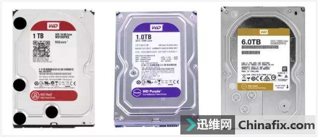

  企业级硬盘像是机器人,可以保持长期稳定的工作。红盘、紫盘、金盘就是西数推出的企业级硬盘,而它们也有各自不同用途。
  红盘是企业级数据硬盘,支持多硬盘网络存储,给大公司搭建网络服务器使用。紫盘是监控用硬盘,利用独有的技术,保证数据的完整性,保证监控视频不会丢失。而金盘是数据中心专用硬盘,主打大容量和高稳定性,保证企业数据不会丢失。
  不过由于功能的倾向性,这些企业级硬盘明显不合适个人使用,所遇不要看到金色炫酷就想买下来!

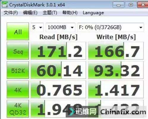

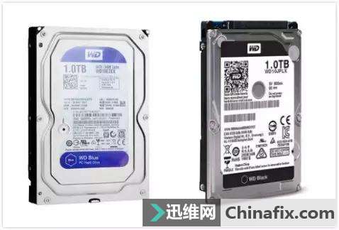

  黑盘有多好?学霸君用相关测试软件对最新的 WD1003FZEX 4TB 黑盘进行测试:可以看到它的读取速度达到 171 MB/s。
  而 4TB 蓝盘的读取速度在 130MB/s 左右,可以看到前者读速比后者高出有 30% 多。而读取速度越快,游戏加载速度就越快,因此黑盘的游戏体验也更好!
  除了读写速度,它的寻道时间和数据处理能力也非常好。这些优势体现在我们用电脑的方方面面:比如复制粘贴,比如工作时处理文件、编辑视频文件,黑盘的体验都能比蓝盘好上不少。
  当然啦,它也有缺点,除了更贵之外,你还要忍受它更大的运行声音。

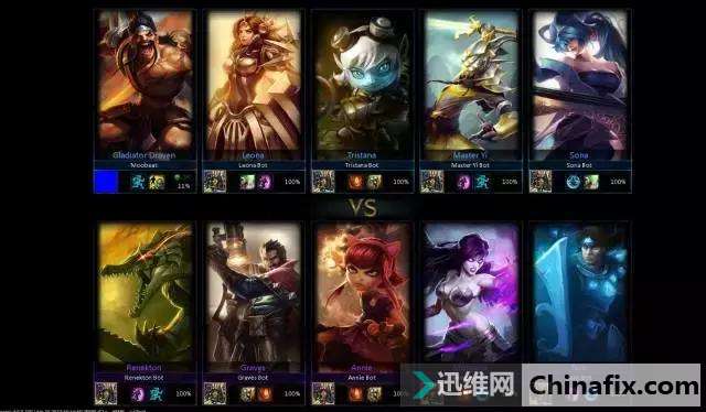

  不过尴尬的是,对于像 LOL、CS 这样的网游,只有开始的读取界面会让硬盘运转,而所有人读取完游戏后才会开始游戏。所以说要是只玩网游,黑盘发挥的作用不大,一等九的尴尬,大家都懂!

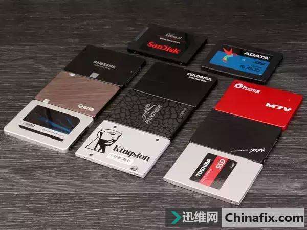

  如果说机械硬盘是自行车,那么黑盘就是贵价的山地车。不过要跟固态硬盘这种四轮赛车比,可能有点小巫见大巫了。
  我们知道普通硬盘的读取速度大概是 100M/s,而最新的黑盘,读取速度能达到 170M/s 左右。但是一块普通的固态硬盘,读取速度也能达到 550M/s 以上,甚至能达到 2GB/s。
  除了读写速度,还有功耗更小,寿命更长的优势。在硬盘界,机械硬盘的天花板在那里,无论怎么提升,还是比不上固态硬盘。
  不过固态硬盘的缺点也非常明显,那就是贵!一块 1TB 的固态硬盘,需要 3000 元左右,要用固态硬盘装动辄 40G 的大型单机游戏,怕是钱包要哭泣了!
