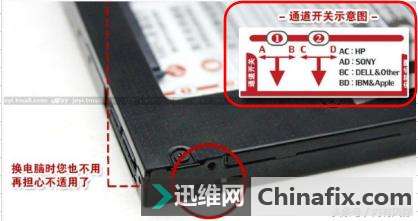

      我的戴尔灵越笔记本自带的HDD只有500G转速是5600。不仅HDD容量,速度也让人感觉甚至连5600转都没有,经常一玩游戏,或者一剪辑视频,我就听见HDD在那无力的喘息,一种要死不活的感觉。于是买了一个固态硬盘。
  这个光威猛将360G是首发时699抢来的。感觉还是非常划算。但是在装这个固态硬盘的过程中,我却遇到了问题。我想要把固态硬盘装在原来HDD的位置,而把HDD放在光驱位。但是在我装好了硬盘也装好了系统过后,却发现,我的HDD它不见了。这是大卫科菲波尔将我的HDD变走了?我确信我在安装固态硬盘和HDD的过程中毫无纰漏。
  为何会出现这种状况呢?我百思不得其解。后来我在网上查了下,原来很多人都遇到了这个问题,找了很久我终于找到了答案。这个答案就是我们大家所忽略的一个问题:笔记本光驱位通道保护开关。我们先来说说这个光驱位通道开关的作用:主要作用是通道切换,电路保护。
  1.解决某些电脑睡眠后硬盘不能识别;
  2.解决某些电脑无法正常关机;
  3.解决部分电脑特别机型电路设计完全不一样,可能产生的不兼容问题。
  不同品牌的电脑通道开关的设置不同。如图,HP:AC;SONY:AD;DELL和其他:BC;IBM和APPLE:BD。了解了这些过后,我将笔记本的HDD重新卸了下来,然后把光驱位通道开关推到相反的位置,再装上HDD。果然解决了问题,HDD就被识别到了。如果你在装固态硬盘,同时也把HDD装到光驱位的时候也遇到了和我一样的问题,你也可以通过拨动电脑光驱的通道开关来解决这个问题。
