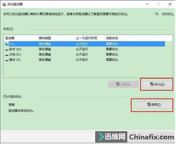

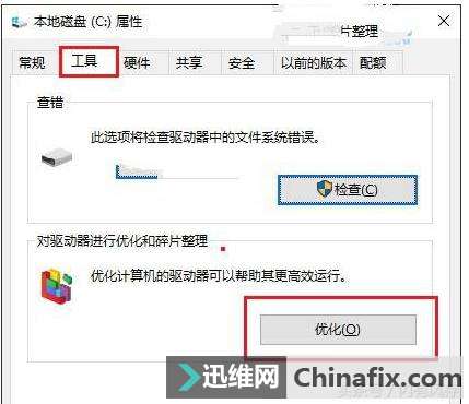

一、磁盘碎片整理
  固态硬盘是不存在磁盘碎片的。磁盘碎片整理这个功能在WIN10以前的系统上主要是针对HDD的,如果用来整理固态硬盘,不仅速度贼啦慢了,还会严重的影响固态硬盘的性能和使用寿命。好在WIN10在磁盘碎片整理里加入了对固态硬盘的支持。WIN10的磁盘碎片整理会自动识别硬盘类型,是HDD,抑或是固态硬盘,并对它们进行碎片整理/优化。固态硬盘用WIN10的磁盘碎片整理,相当于手动开启TRIM功能对固态硬盘进行优化。下面我们来看看,如何进行这一优化。

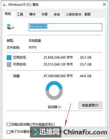

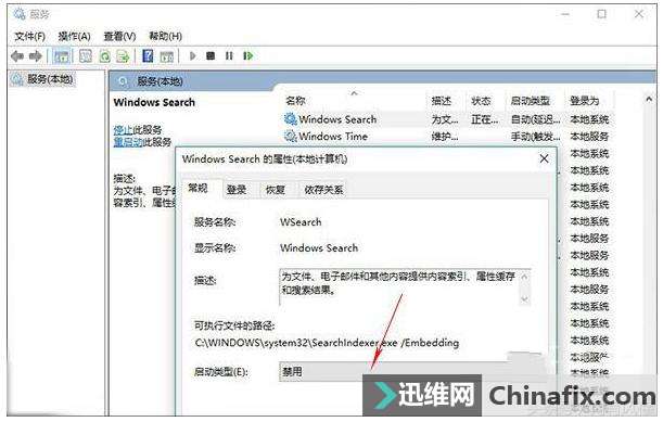

  Windows Search,Windows搜索。微软从WIN7开始就不再更新Windows Search这一功能,并将之合并到资源管理器了。但是在WIN10里Windows Search居然依然存在。Windows Search会引起我们的硬盘频繁的读取,影响固态硬盘的性能和寿命。另外关了它也没有什么影响。所以推荐大家将之关闭掉。点击Cortana搜索框,输入“服务”进入本地服务列表,查找并双击“Windows Search”,将其属性修改为“禁用”。

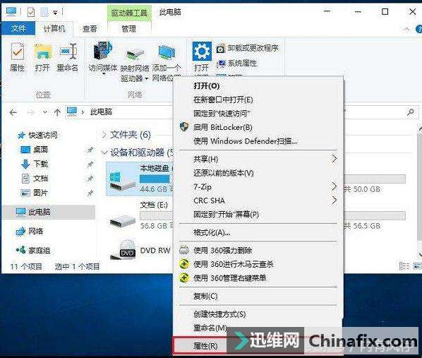

  接下来打开“此电脑”,右击磁盘属性,取消“除了文件属性外,还允许索引此驱动器上文件的内容”前面的复选框即可。每个盘需要重复这一步。

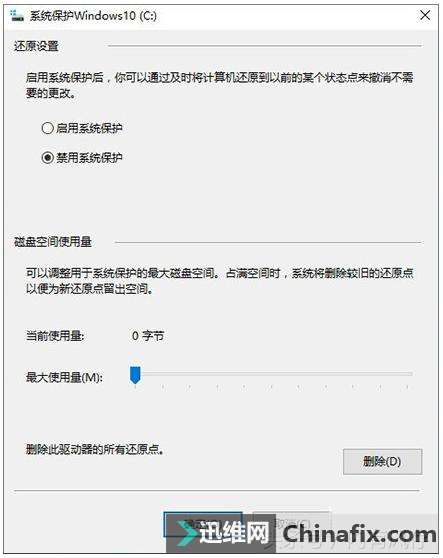

三、关闭系统保护。
  系统保护,许多朋友一看这名字,就觉得其高大上伟光正,但是其实它的作用我们并不是经常用到。我们来看看它的具体作用:系统保护是定期创建和保存计算机系统文件和设置的相关信息的功能。系统保护也保存已修改文件的以前版本。它将这些文件保存在还原点中,在发生重大系统事件(例如安装程序或设备驱动程序)之前创建这些还原点。每七天中,如果在前面七天中未创建任何还原点,则会自动创建还原点,但可以随时手动创建还原点。
  系统保护,我们几乎没有用到。但是它却持续不断地对硬盘读写,占用大量的硬盘容量。所以我们要关闭它。方法:“此电脑”→“属性”→“系统保护”,点击“配置”→“禁用系统保护”,再将磁盘空间使用量设为“0”即可。
  早在XP、WIN7、WIN8,我们许多朋友就这样干过。别害怕,别颤抖。关了它,没有错!

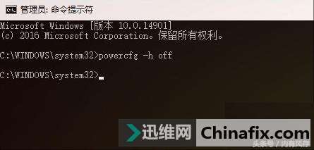

四、关闭系统休眠。
  系统休眠,也相当于是一种节能环保机制。休眠时电脑会将当前打开的程序和文档保存到硬盘上(内存镜像文件),然后在下一次开机时恢复。有的电脑经常休眠了醒不了,就这样睡过去了。而且,如果长时间离开,我们一定会关掉我的应用程序。就算不想关掉,我们关显示器,难道就不环保了吗?另外最最重要的是,电脑在系统休眠时,会在你的硬盘生成内存镜像文件,占用你大量的硬盘空间,损害你固态硬盘的速度和寿命。
  如果你的固态硬盘容量不大,你得省着点用。这个系统休眠,弊大于利,是可以将之关闭掉的。方法:点击Cortana搜索框,输入“CMD”,右击“命令提示符”执行“以管理员身份运行”,输入命令“powercfg -h off”,如果没有出现错误则表示成功,再重启。

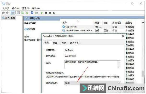

五、关闭Superfetch服务。
  Superfetch,内存管理机制会将用户可能使用的应用程序的页面利用内存可用空间进行预加载;尽量避免系统发生从硬盘的页面调用的情况;以便让应用程序最快速度开启;不会由于计算机长时间闲置而使突然使用变得响应迟缓;在退出大型应用程序后会主动将之前被迫转移到虚拟内存中的页面重新调入内存当中。
看着Superfetch这些功能,感觉真的很给力啊,好人啊,貌似纯洁,NO,其实他是隔壁老王。现在WIN10下,Superfetch这个功能的加速能力几乎微乎其微。说好的要给硬盘减压,但是它的存在却反而为硬盘带来更多的擦写。所以,关了它。
  方法:点击Win10任务栏搜索框,输入“服务”进入本地服务列表,查找并双击“Superfetch”,将属性修改为“禁用”,后重启计算机即可。
