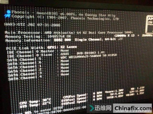

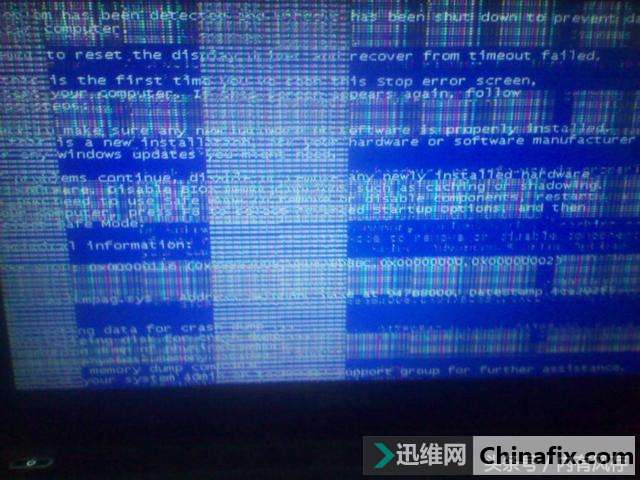

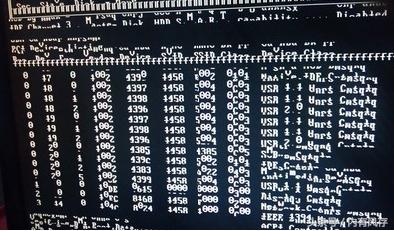

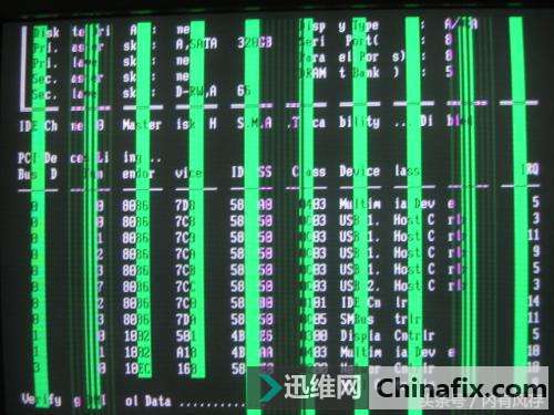

      电脑开机时乱码花屏,是什么个情况?请欣赏:
  看了这些图我相信大家已经了解了我说的电脑开机出现乱码花屏是什么了。我想很多朋友可能都遇到过这样的状况,电脑在开机时显示的文字是一串乱码,或者屏幕上出现各种斑点有颜色的线条等等。那是哪种故障造成的这种情况呢?怎么维修这样的情况呢?

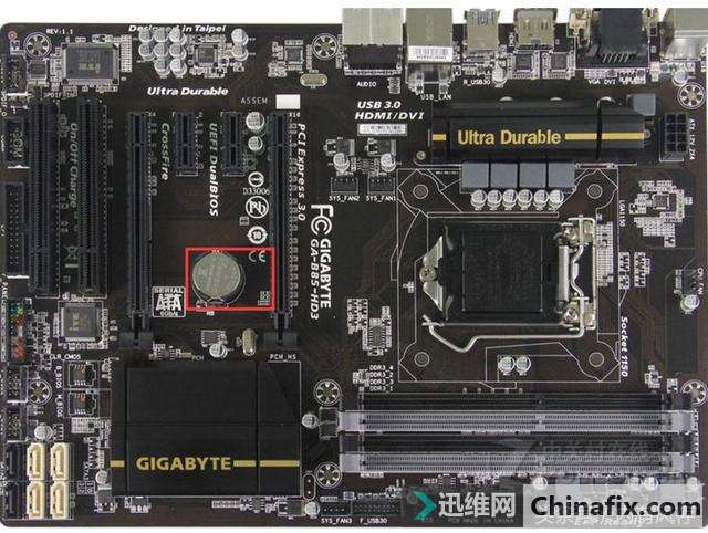

  1.乱码可能是主板电池故障/缺电。一般主板电池在开机时都会自动充电的,你可以开机一会儿,然后再更改系统时间,再重启。如果还是无法解决问题,那么可能你需要更换一个电池了。

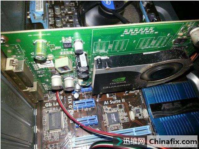

  2.乱码/花屏主板电容故障。检查主板电容,是否有爆裂的或鼓起的或漏液的,如果有建议更换电容。

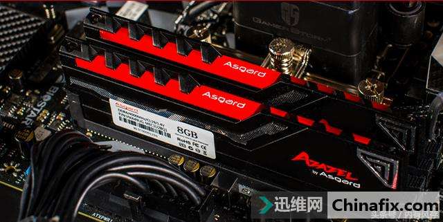

  3.乱码/花屏内存条金手指脏污和损坏导致接触不良。你需要清洁内存条,检查它的好坏,然后重插内存条。
  4.花屏集成显卡芯片损坏。当然如果你用的独立显卡的话就不存在这个问题。如果不需要集成显卡,建议禁用它。
  5.花屏独立显卡故障。要排除是否是独立显卡的故障,用集显就可以知道了。
  6.花屏也可能是显示器的问题。更换显示器,就能排除是否是它的问题了。
  7.乱码可能是系统问题,包括固态硬盘/HDD故障导致的系统问题,和病毒导致的系统问题。不过病毒这种几率很小。如果确定是系统问题导致的,那么重装系统可能暂时性解决问题。

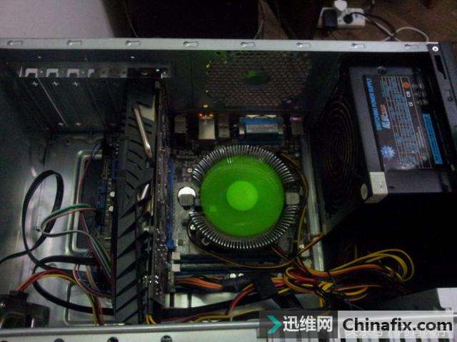

  8.花屏灰尘引起的问题。灰尘对主板的危害是不容轻视的,不仅影响电脑的性能,还危害电脑的使用安全。
  9.花屏/蓝屏处理器故障。处理器温度过高,处理器风扇安装不正规,等等。时常监测处理器以及内存条等的使用状况是一个非常好的习惯,否则电脑怎么死的你都不知道。
  最后,稍新的电脑一般都不会出现乱码花屏什么的。这些情况主要出现在欠收拾欠保养的老机器上。这种老玩意儿,我们没兴趣去升级它的硬设,也犯不着花钱去拿出去修理。所以能够自己搞定就自己搞定才好。
